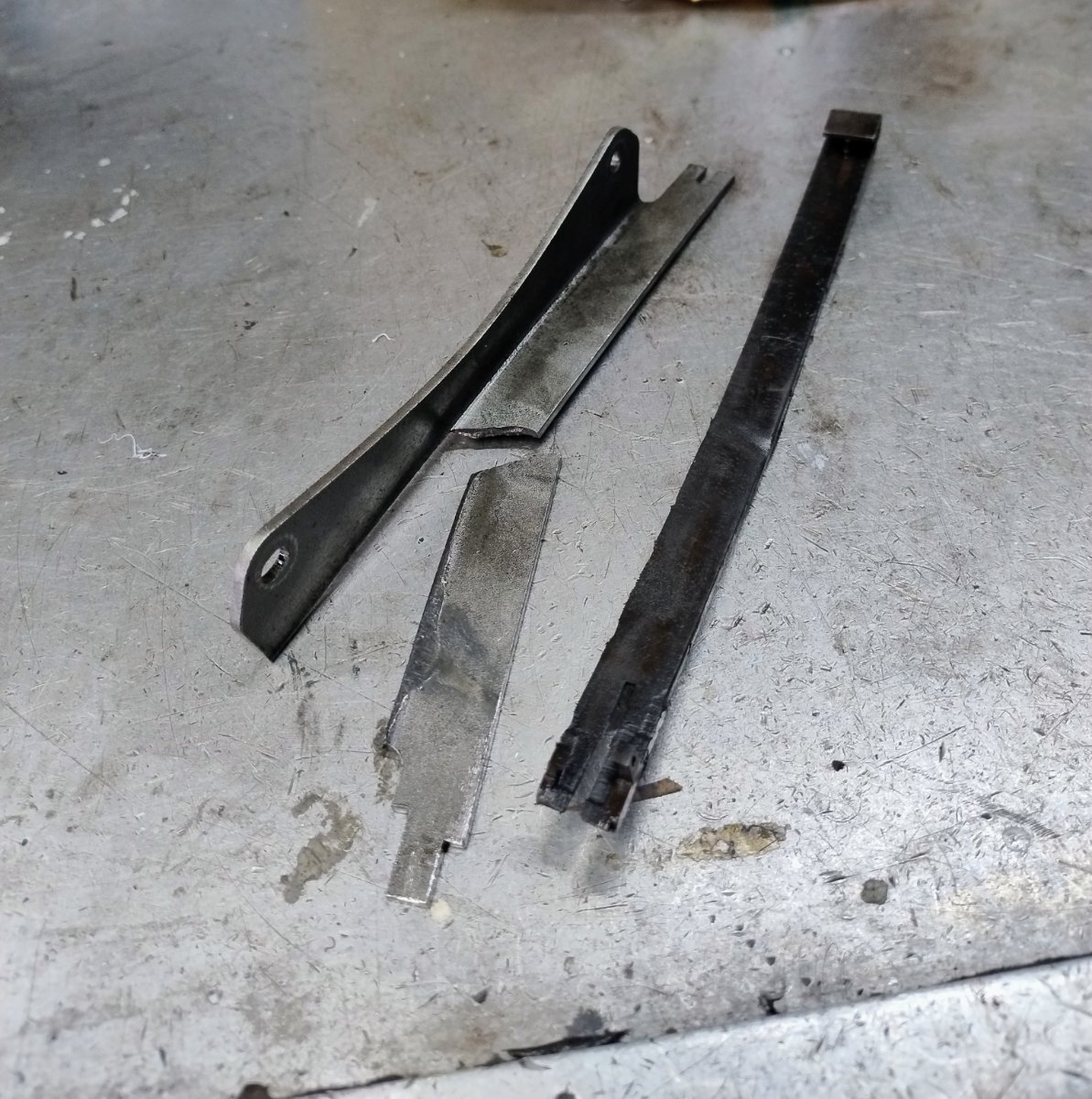

Buonasera. Oramai sono tanti anni che sostituiamo le catene distribuzione dei Fiat 1300 Mj
Parlo per mia esperienza, ma le prime volte montando catene non ori, ma di marche comunque valide, molto spesso ho dovuto ricambiarle dopo non tantissimi km per rumorosità, allungamento e anche rottura.
 Per questo motivo da molti anni monto solo esclusivamente kit originale per non avere noie.

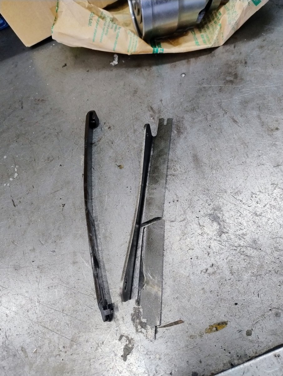

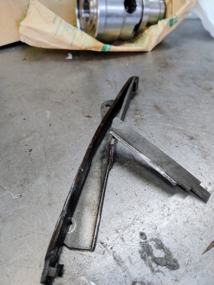

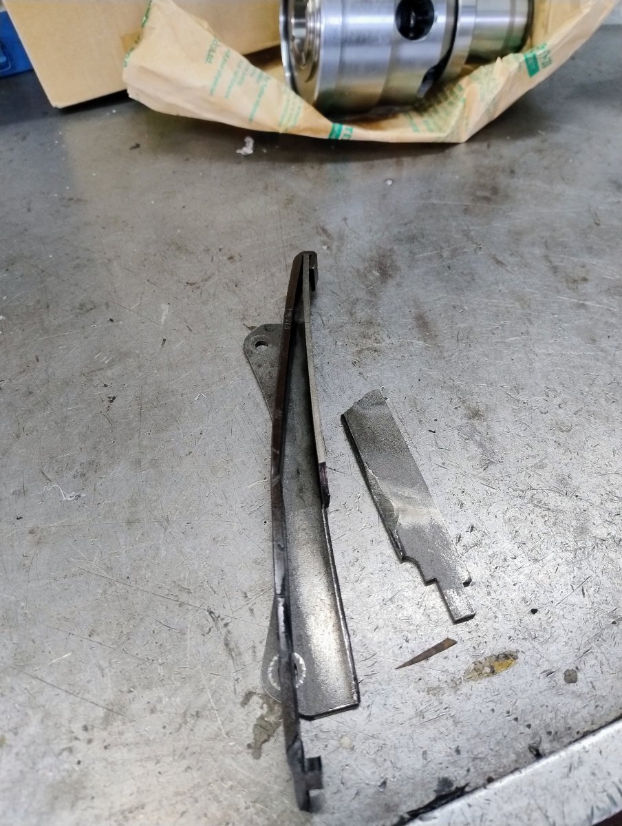

Comunque tutto questo per dire che su Mito ho dovuto ricambiare Kit catena originale sostituita 30.000 km fa causa rottura/cedimento parte del supporto metallico che tiene il pattino in plastica che comunque era rimasto in sede, allego foto.
Per curiosità vi è mai capitato una rottura del genere ?
