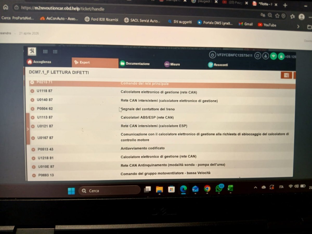

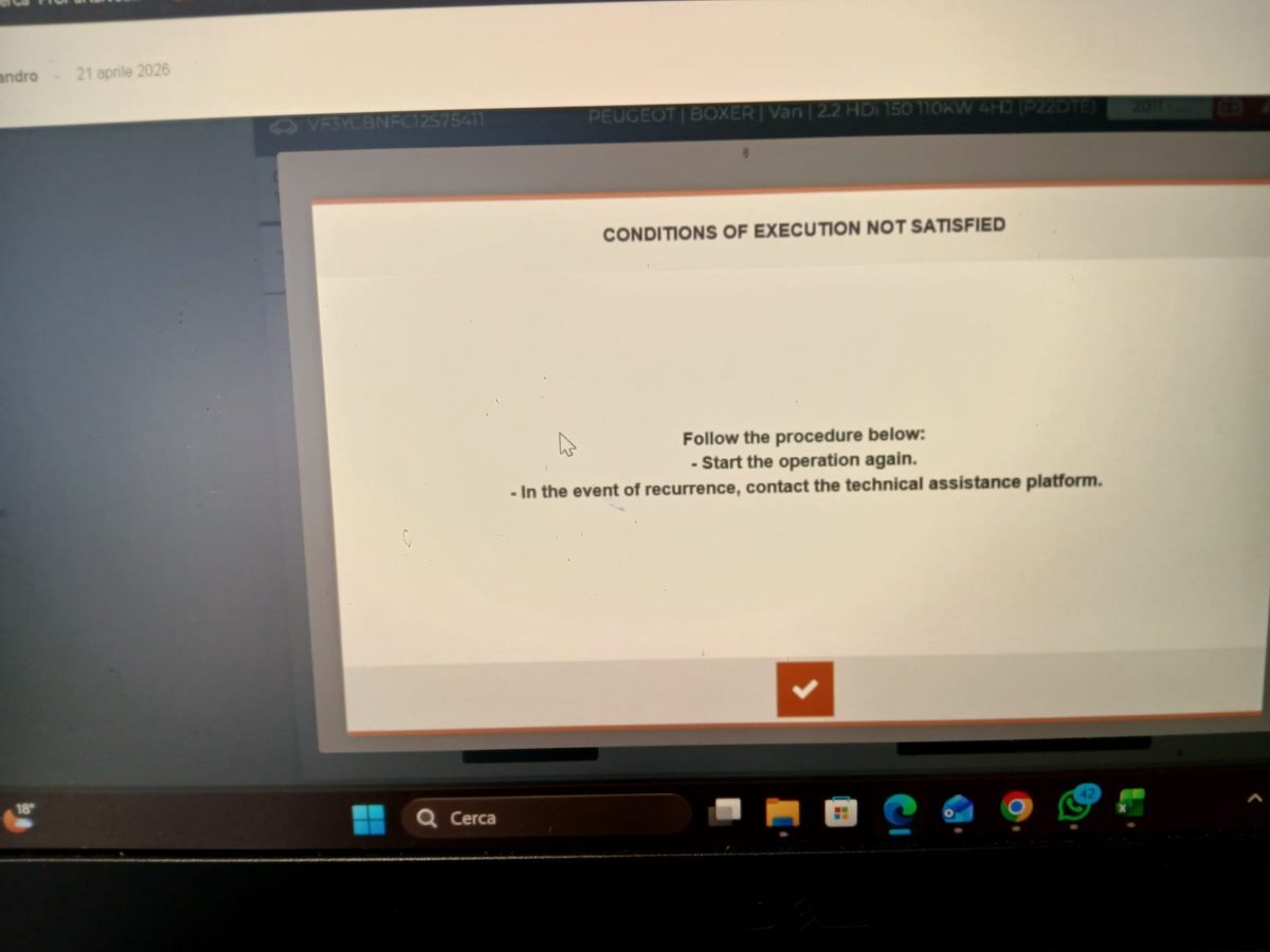

Signori buongiorno,
ho questo peugeout boxer che non parte sul quadro esce avviamento 0, il cliente dice di aver finito i km residui con spia ad blu.
Abbiamo provato in tutti i modi a sbloccarlo per poi ripararlo ma non ne vuole sapere.
Tester con cui abbiamo eseguito la funzione di reset inibizione avviamento:
texa
bosch
launch
gutman
ed anche diagnosi remota quindi ori. NIENTE
QUI la mia domanda, avete avuto esperienze? chi ha officina autorizzata peueout magari può dirmi se anche loro con diagnosi ori senza remotizzarla hanno problemi, non mi stupirei.
Allego foto errori presenti e foto errore che genere con diagnosi ori remotizzata per reset avviamento.
