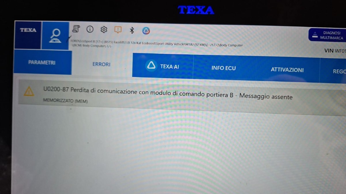

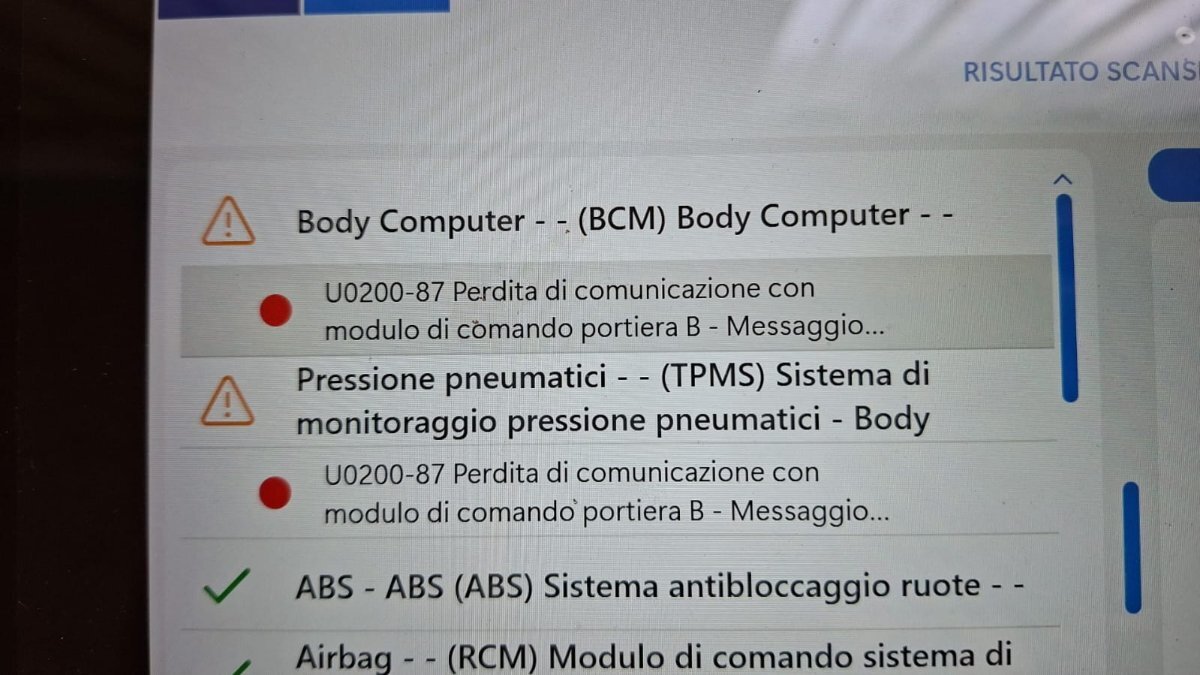

In fase di controllo finale non andavano vetri, specchi, frecce su specchi, da ambo i lati.
Staccato batteria ma nulla.
Provato a staccare i fusibili uno alla volta e la linea sx ora funziona tutta.
La dx non vanno vetri e specchio.
Chiusure vanno sia a mano che telecomando.

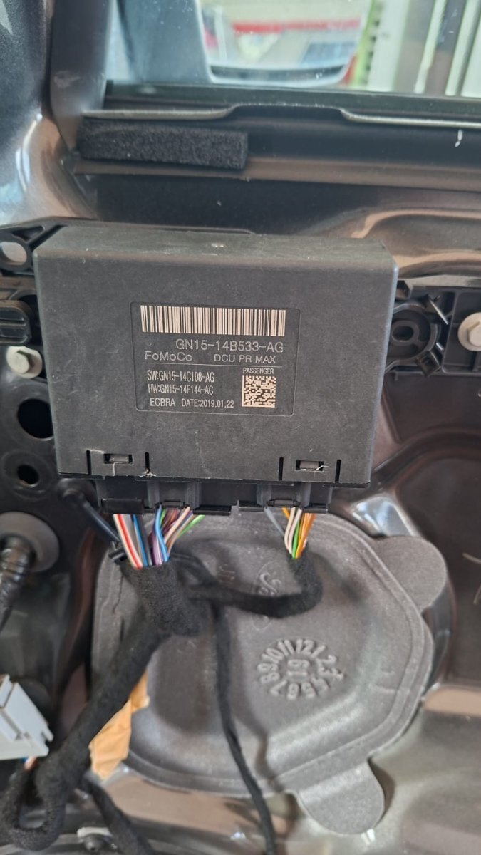

Texa dice che manca comunicazione con il modulo b portiera, provato a controllare cablaggio su portiera ma non vediamo anomalie.
Ford dice che facile sia andato il modulo, il problema è che il lato dx era integro...
Abbiamo riparato un cablaggio del sensore su paraurto ant sx quindi dalla parte opposta. Sensori vanno.
Se chiedo al cliente minimo ci dice che andava tutto prima....
I 12 v arrivano al modulo ma non vediamo la massa, continuità da modulo alla spina montante è corretta, avete uno schema?
