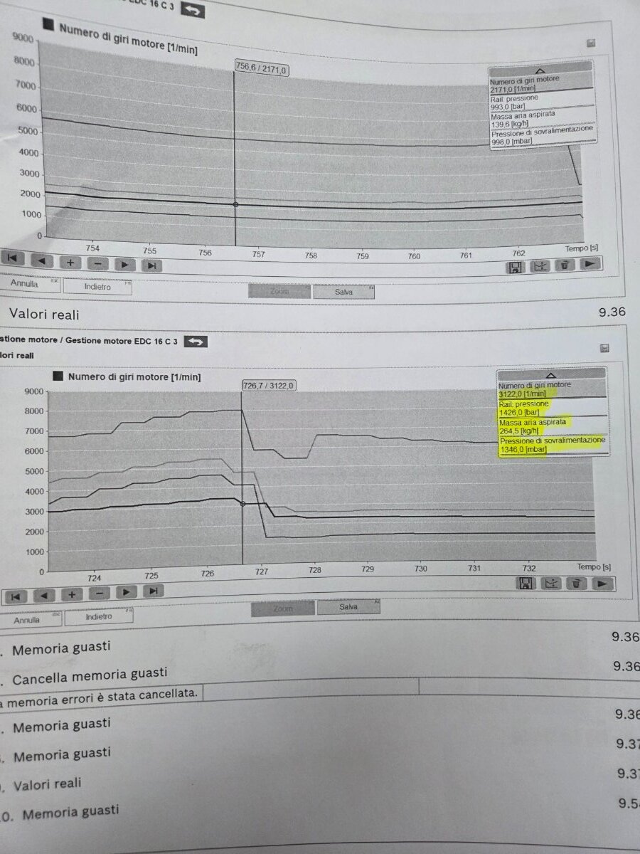

[Suzuki Vitara 03/2006 1870cc F9Q 95Kw Diesel] Valvola turbo

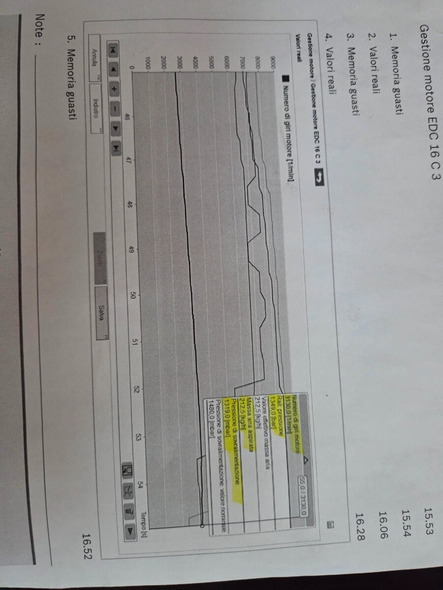

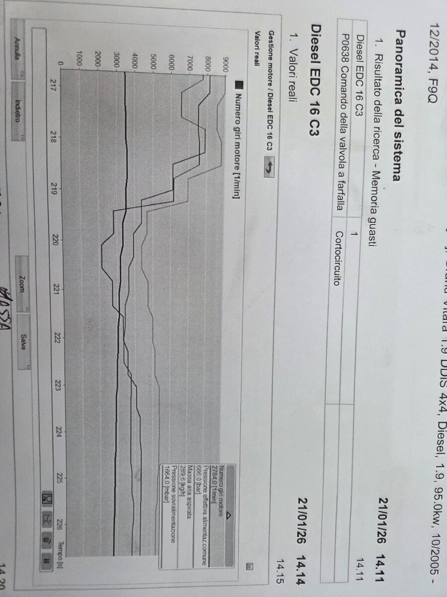

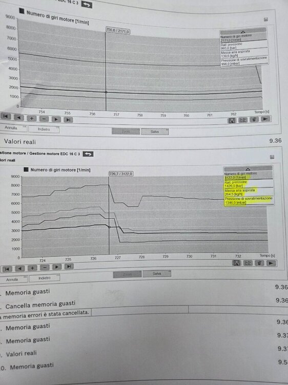

Buongiorno, questa suzuki è arrivata in officina con errore P0638 dopo diverse prove e avendo visto che il debimetro funzionava e il sensore funzionava è stato sostituito il turbo perché raggiungeva delle pressioni troppo alte. Con il turbo nuovo l'attuatore del turbo non apre, se comandata da computer l'attuatore funziona normalmente. Ho controllato masse e fili ed è tutto a posto cosa puo essere? Allego file con parametri turbina prima e dopo
