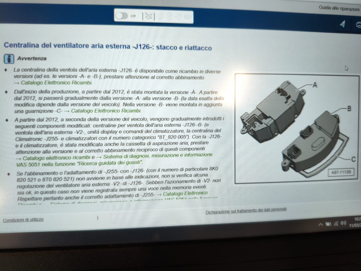

1 ora fa, fabbro ha scritto:
Collega Audi mi risponde:
 X me il guasto è di questa in foto.
 Si trova fissata sulla ventola che spara aria in abitacolo, sotto cassetto portaoggetti lato passeggero
 Da capire se è saltata la centralina perché è andata in corto prima la ventola oppure è solo la centralina difettosa
 Da capire se funzionano tutte le velocità della ventola interna
Se radiatore interno non fa girare acqua però...
scusa ma l errore e fuorviante poiche lui dice che la ventola va ..ma fredda non riscalda ..quindi o raditore stoppo o elettrovalvola bruciata
