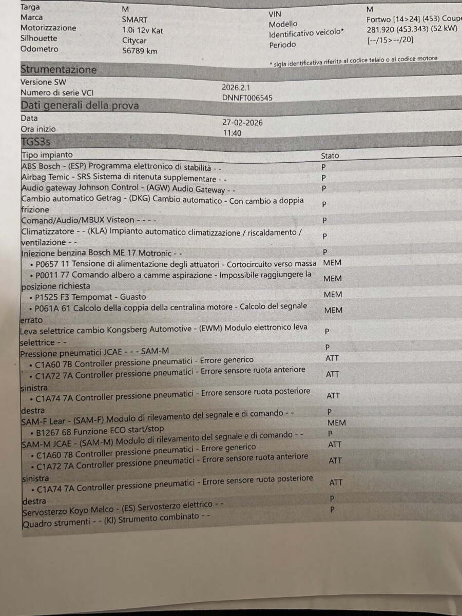

Buonasera a tutti ho questa Smart che in modo random dopo essere entrata in circa 40cm di acqua ha un problema strano…. Durante la marcia la vettura seghetta e si accende la spia motore, in diagnosi motore ho i seguenti errori:
P0657, P0011, P1525, P061A allego anche stampa di diagnosi… qualcuno ha qualche dritta? Verificati fusibili e sono tutti ok, stessa cosa per masse e connettori vari
