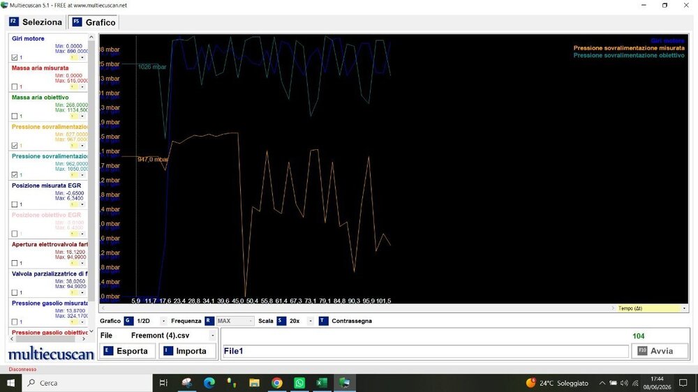

[Fiat Freemont 06/2012 1956cc 939B5000 125Kw Diesel] Avviamento lungo a freddo e minimo altalenante

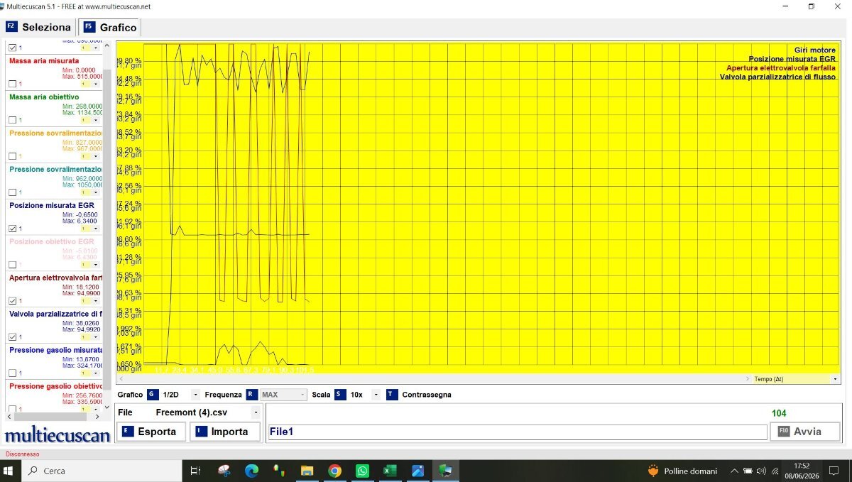

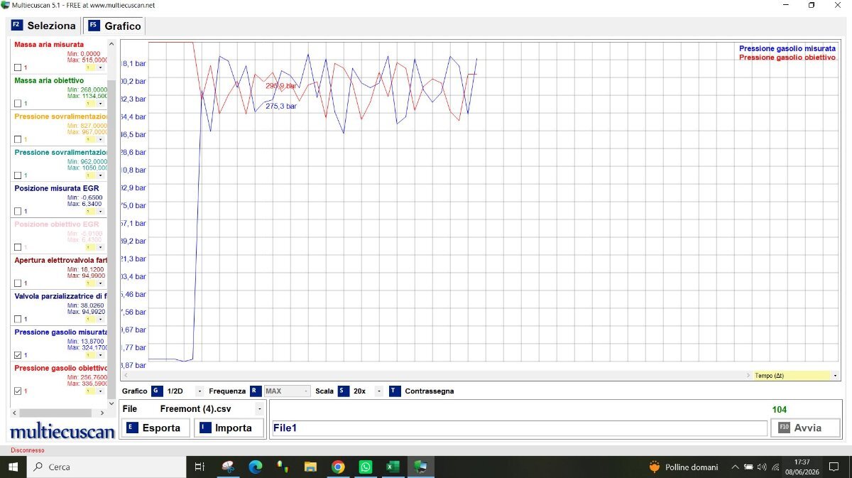

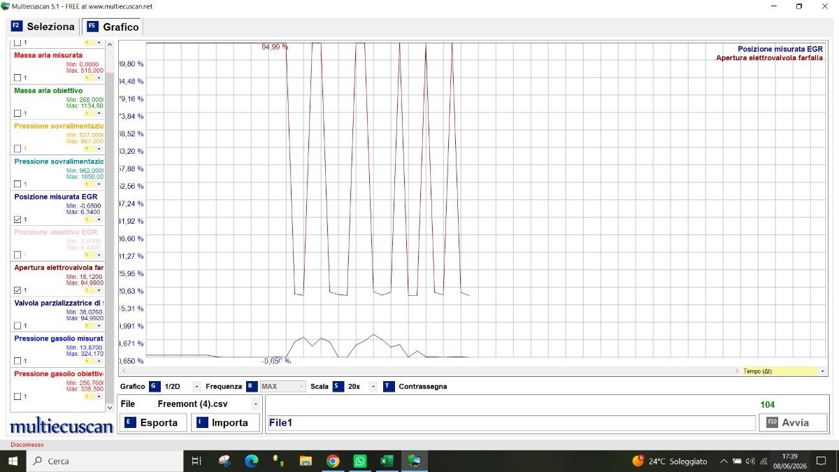

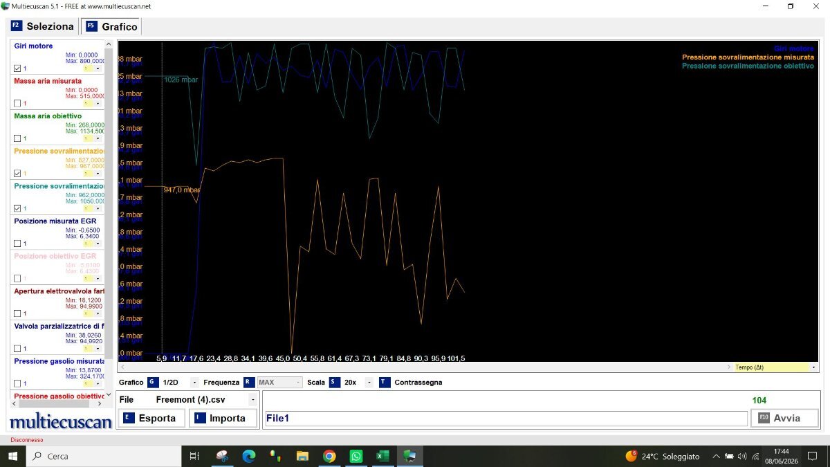

ciao Enrico a che altitudine hai l'officina? vedo che a motore spento segna 947 mbar corrispondono all'atmosferica? il corpo farfallato viene comandato praticamente in on/off non appare proprio plausibile mentre pressione carburante non sembra fuori posto rispetto alla obiettivo e farfalline swirl hanno comportamento stabile così come la egr anche se ho dato un'occhiata molto veloce poi ci ritorno ciao
