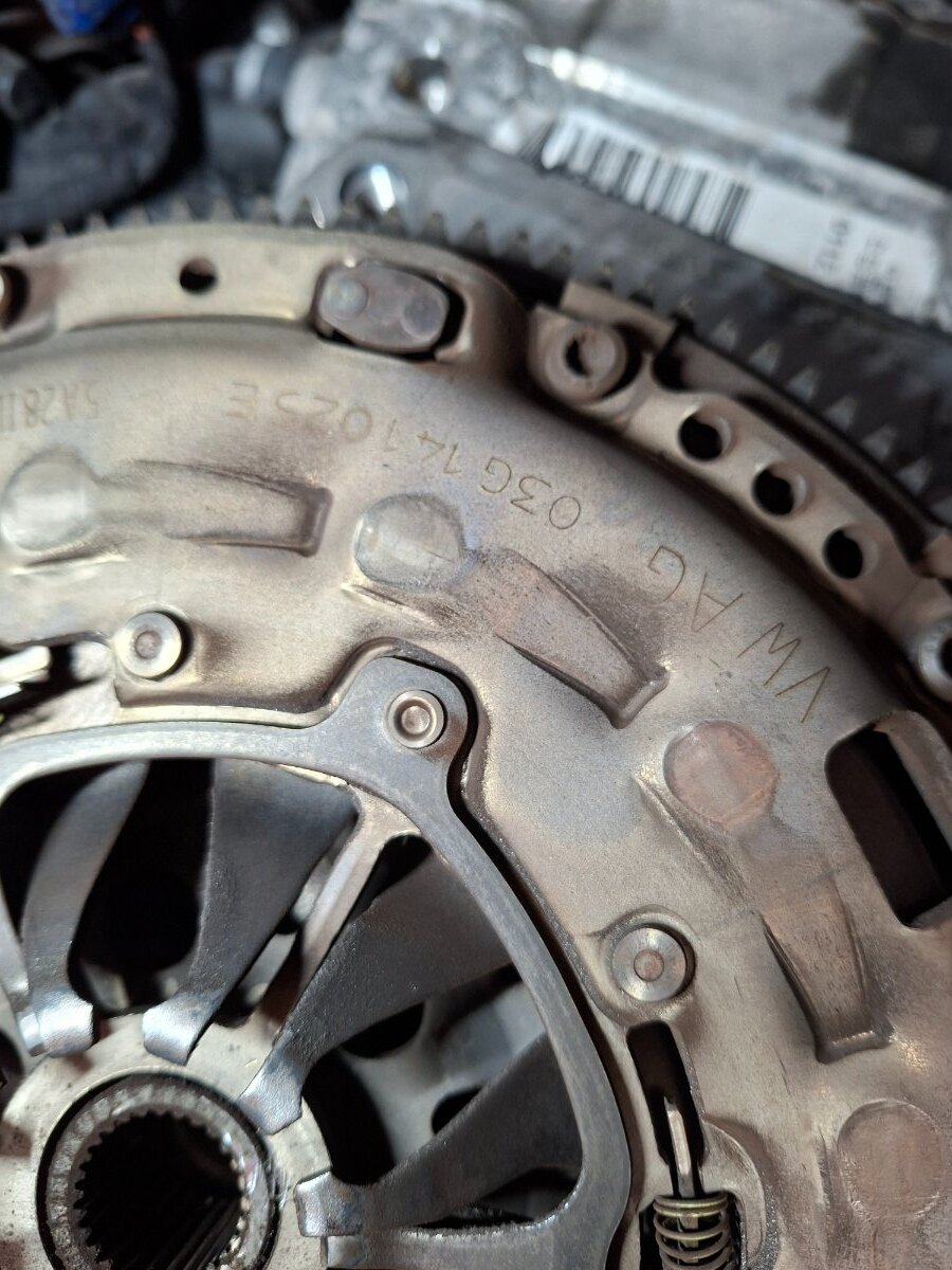

Ciao a tutti, quando un lavoro normale diventa un incubo... :acci:
Ci portano questa A1 1.4 Tdi per fare distribuzione, volano e frizione, radiatore riscaldamento tappato....170.000 km produzione 03/2015
Già in partenza parliamone della qualità Audi...ma siamo qui per lavorare.

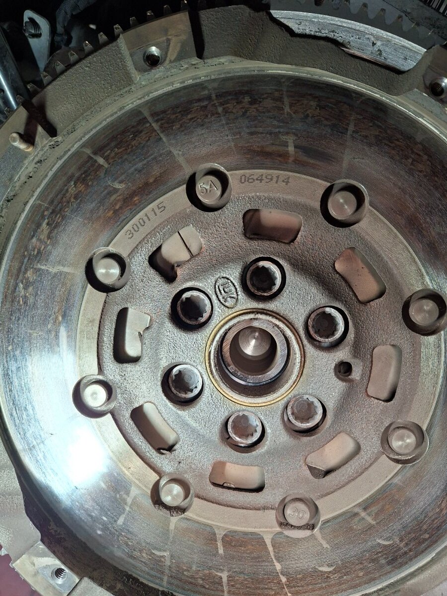

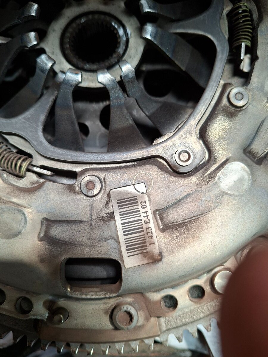

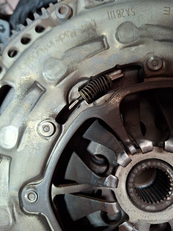

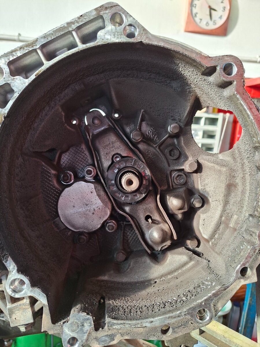

Partiamo....su consiglio Vag smontiamo frizione visto che non si capiva che tipo di kit andasse bene...bimassa o monomassa?
Ora dopo aver chiesto a Rhiag e Audi, sembra che abbiamo eliminato il volano bimassa Luk a favore di uno monomassa con frizione.
il dubbio è che abbaio anche messo dei semiassi modificati...
Avete casistica o bollettini in merito?
Un bagno di sangue...:???:
