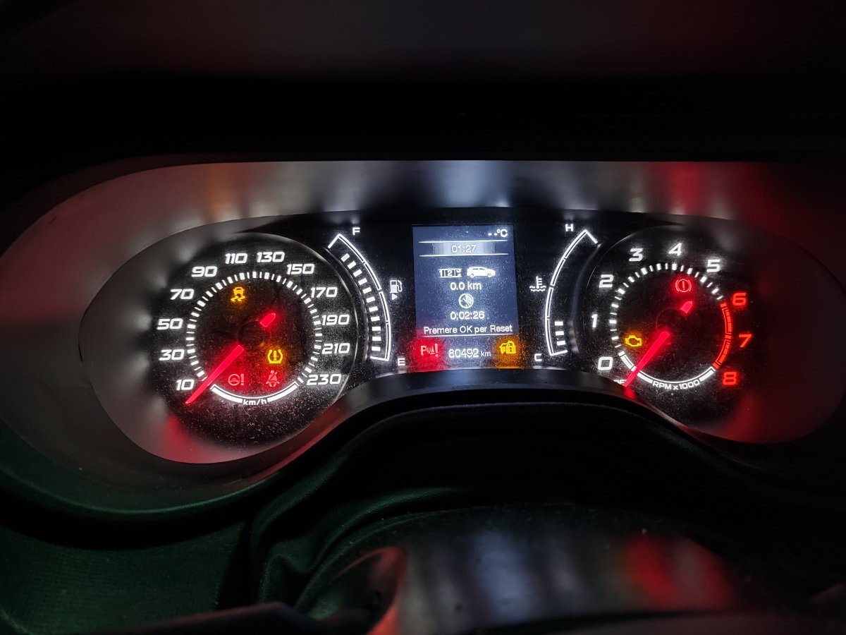

Gentili colleghi
La scorsa settimana, mi è entrata questa vettura in officina, con molte  le spie accese nel quadro strumenti, e guasti nei sistemi: motore, pressione pneumatici, servo sterzo, esc,
hill holder, park assist, vetri elettrici, monitor multimediale.
Scansionando tutte le centraline, ho trovato più di 40 guasti, e la maggior parte di questi errori, erano relativi alla comunicazione, con il body computer.
Ho verificato la carica dell'alternatore, ed era ok, ho sostituito batteria, e body computer, con ricambio usato/clonato, ma non ho risolto il problema.
