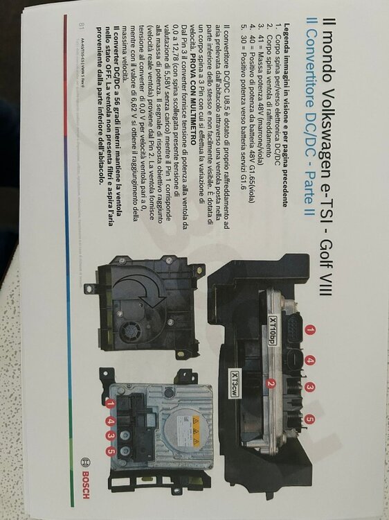

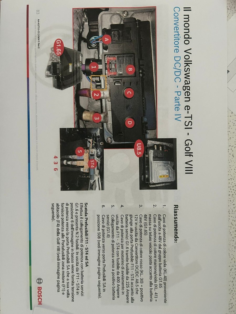

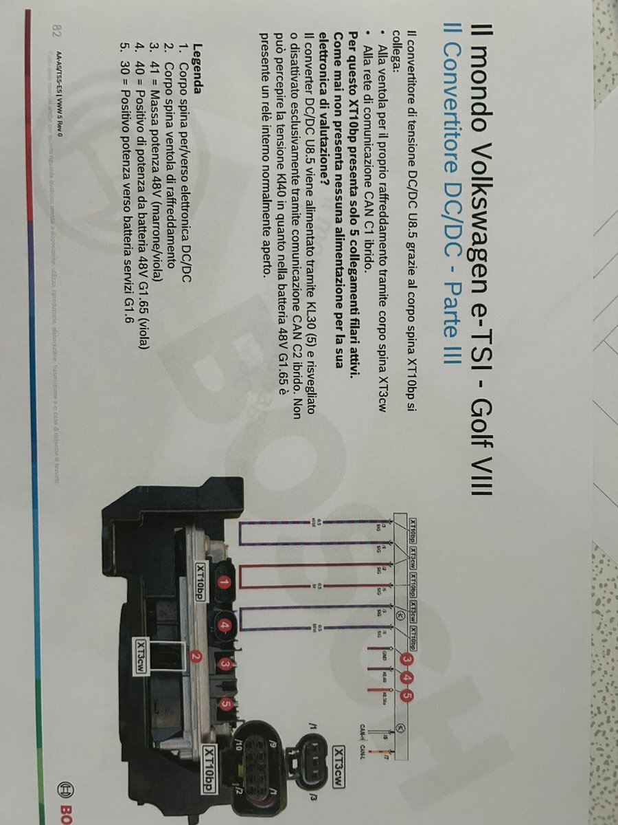

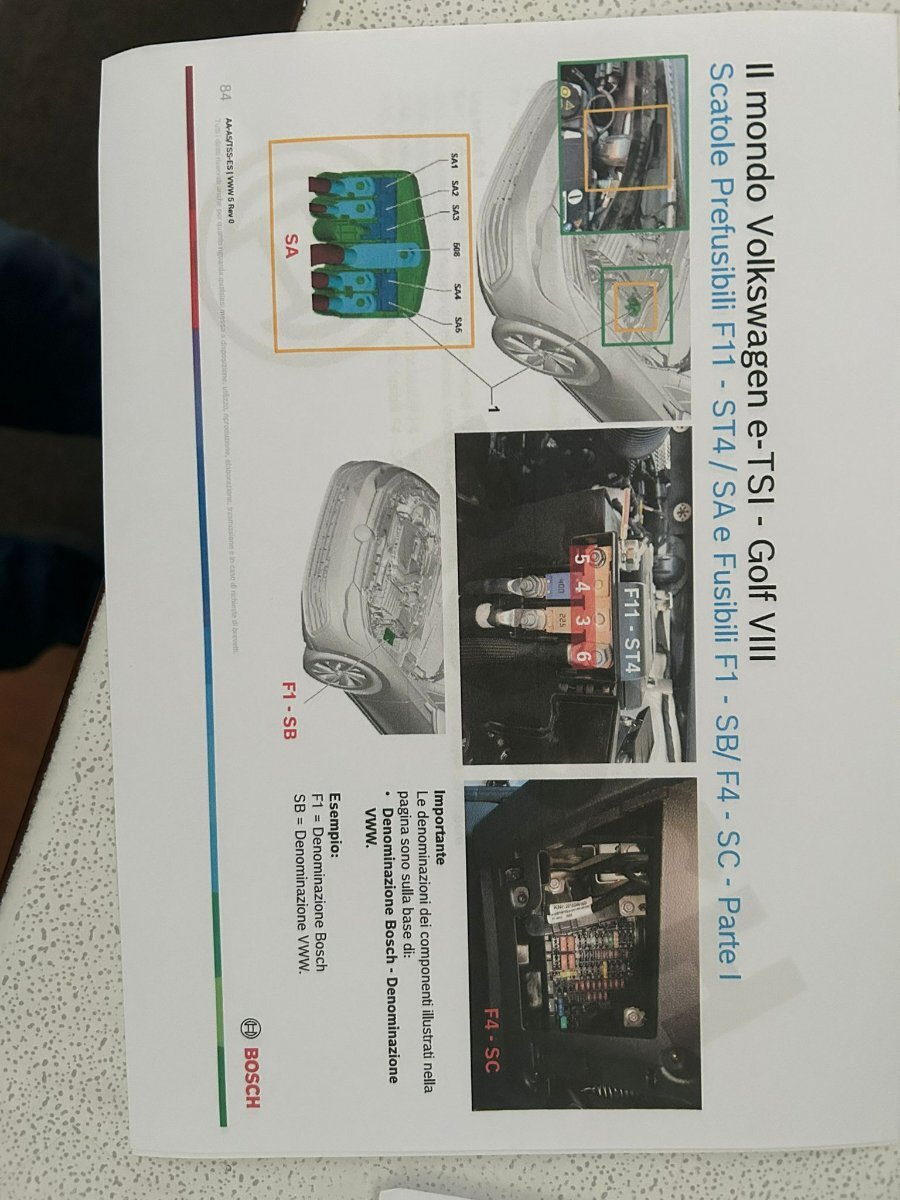

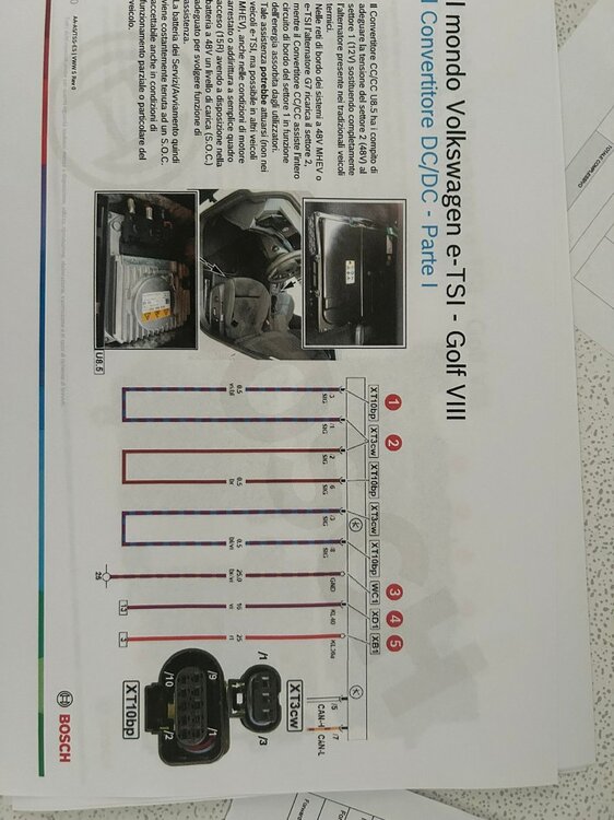

non si vede nulla spetta che vedo se riesco a risolvere
