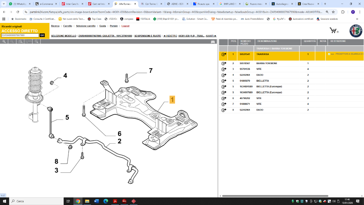

Verifichiamo i giochi del telaio/culla: il collega seduto in auto a dx sente il rumore nella zona dei piedi, zona vite del telaio.
Mettiamo i microfoni in due punti telaio speculari tra sx e dx, in effetti sembra venire da li... proviamo a dare due punti di saldatura, il telaio sembrava più lasco dal lato dx, per vedere cosa cambia...nulla.
