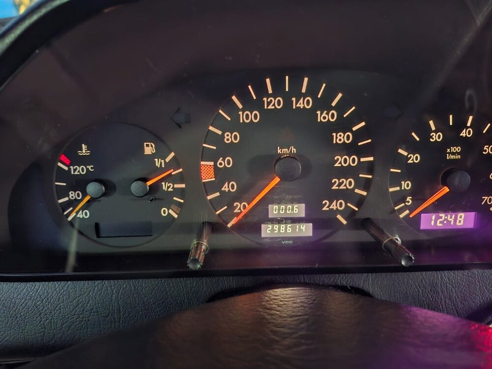

Ho questa Classe C w202 alla quale dopo riparazione di Actronics del cruscotto che era in pratica morto, ora ancora non va il conta km e spia abs accesa.
Anche lo schermo lcd temperatura ext non segna, ma non trovando una lampadina dietro, credo non sia previsto su sto modello.

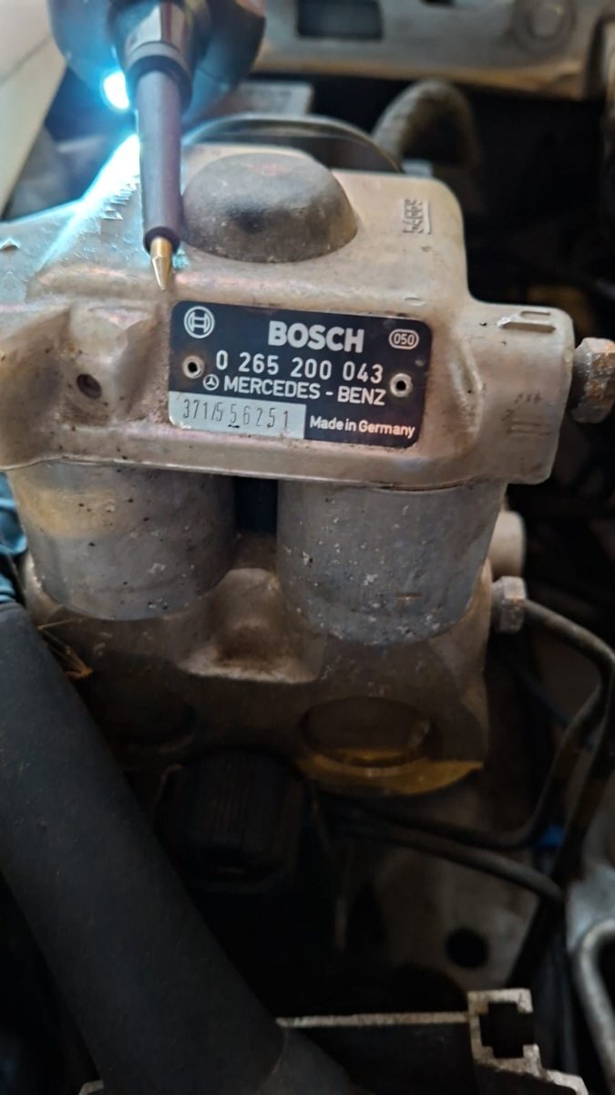

Non riesco ad entrare in diagnosi abs con texa, ma sul pettine arriva sia i 12 v che le masse. Fusibili ok.
Ho trovato uno schema su Texa ma non credo sia fedele....
Mi diceva un collega in conce Mb che potrebbero avere già il vin da programmare e ne ha cambiate molte di ecu abs negli anni.
Ora pero io dico dovrebbe almeno poter entrarci in diagnosi.
Provato sia con Tecnomotor Pokayoke vecchio, che Elm e Texa ma nulla.
Con Texa iniezione e clima ci entro.
