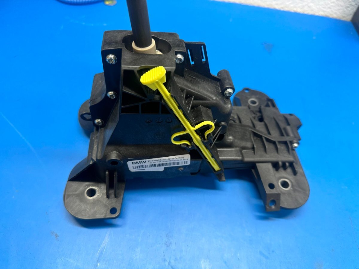

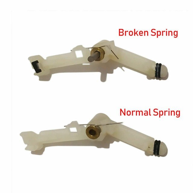

Cerco sul web e trovo il tutorial che allego.
In pratica la molla che fa lavorare il bilanciere con il micro magnete per riconoscere la posizione, non va nella punto P e quindi genera errore ed allarme sul monitor info e radio.
Ordino le molle su Temu: 10pz a 2 euro... mentre leva bmw costa sui 550 più Iva completa...dico proviamoci!!

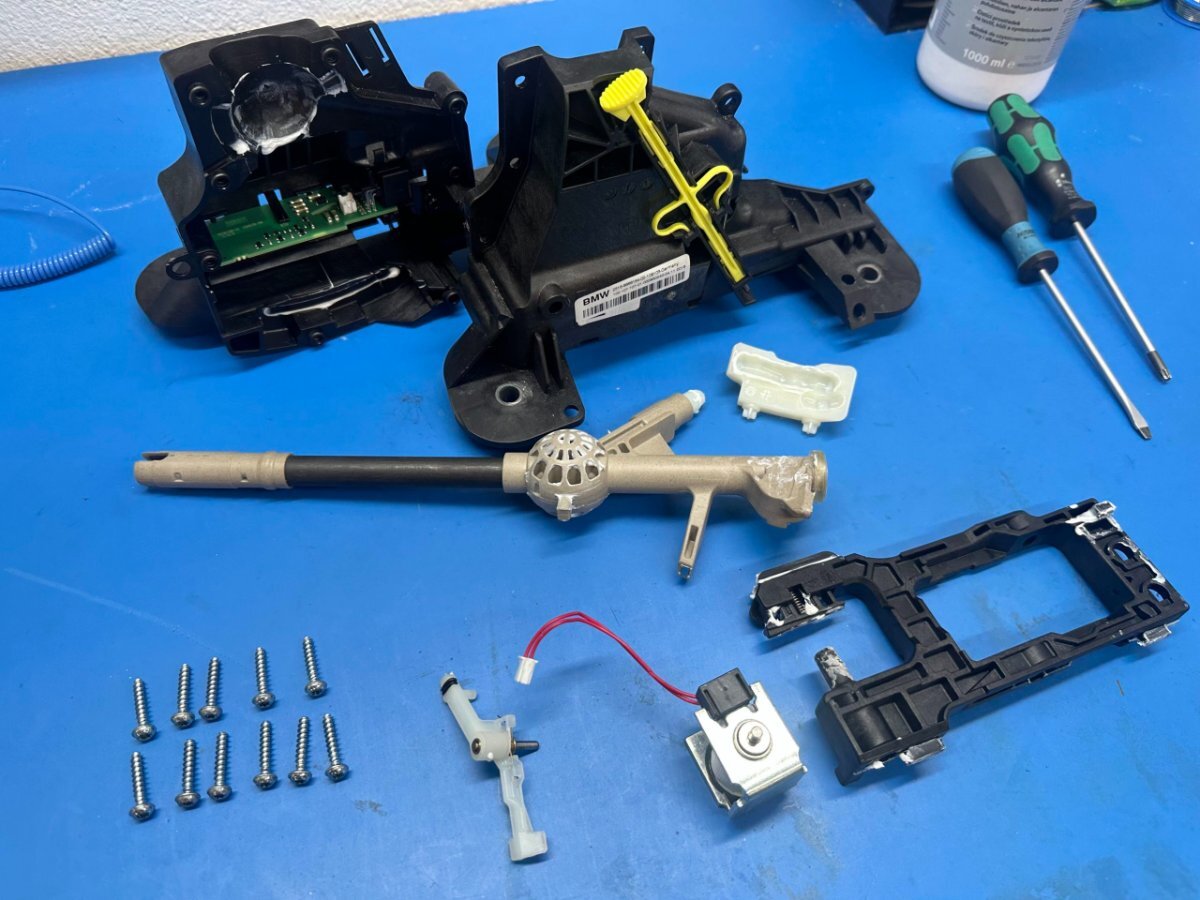

Smontato la leva ed aperta troviamo la molla spezzata...
Montiamo la molla nuova ( verificate che sia caricata giusta x non rismontarla...) rimontiamo...tutto ok, errori azzerati con diagnosi.
