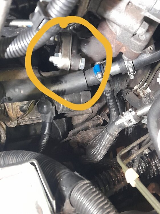

Ciao a tutti !
Abbiamo questa L200 con Egr OFF FLANGIATA, che entra con spia Mil, Dpf lampeggiante e recovery motore.
2 candelette ko che sostituiamo.
Olio molto diluito: cambiamo olio e filtro facciamo i reset errori e sostituzione olio.
Ora però non so se fare rigenerazione.
Temperatura motore 83 gradi regimato.
Segna 318.000 km e vorrei capire se spacchiamo tutto a farla... pressione differenziale 110 kpa al minimo...
Ho provato a fare strada facendo il reset errore dpf sperando si sboccasse da sola ma la vedo dura.
Allego diagnosi con dtc e foto.
