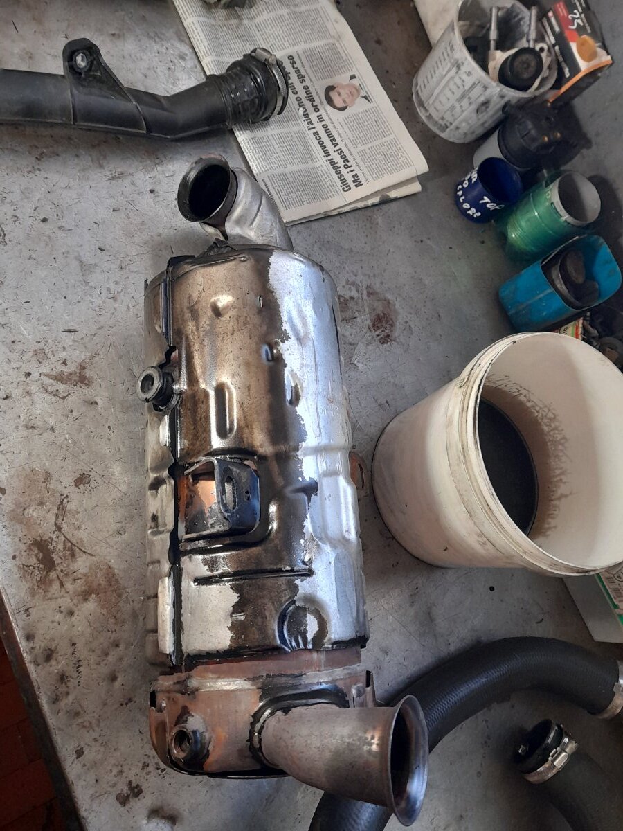

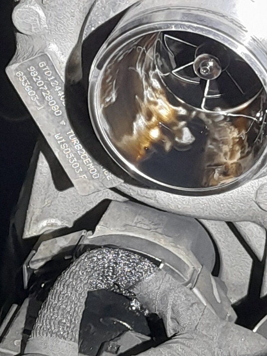

Abbiamo questa auto che causa il dpf scr intasato ha fatto fuori la turbina: girante lato scarico bloccata e lato aspirazione rotta.
Il cliente invece di seguire il ns consiglio e far rifare il dpf scr per tempo da ecofiltri, ha continuato a correre fino ad oggi...

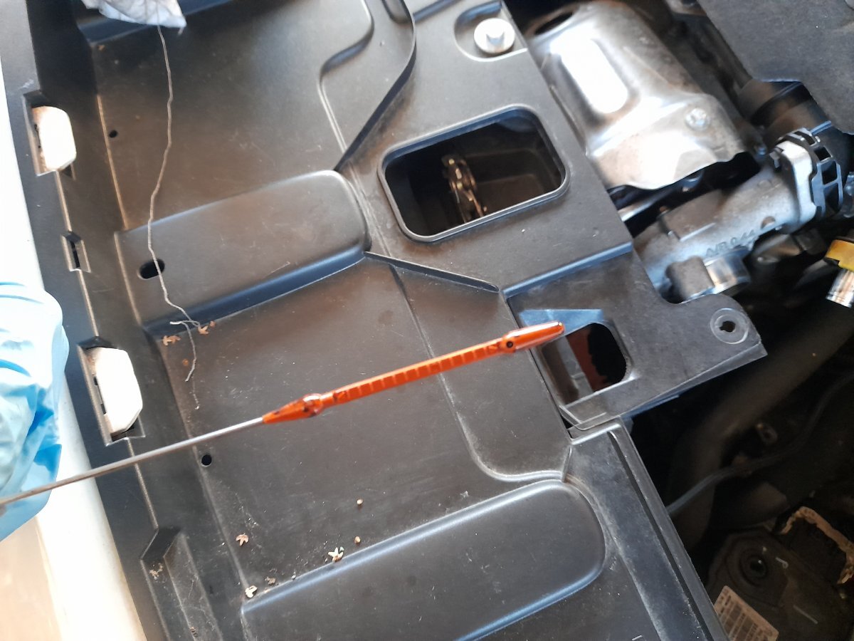

Ora abbiamo scaricato circa 1.5 litri di olio, su 3.5 totali... il resto se è andato in aspirazione tra intercooler manicotti e collettori.

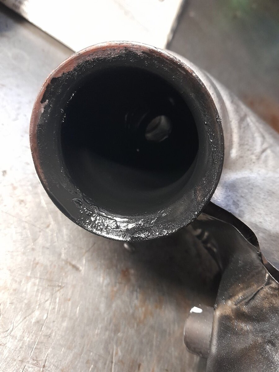

i tubi di scarico sono privi di olio.

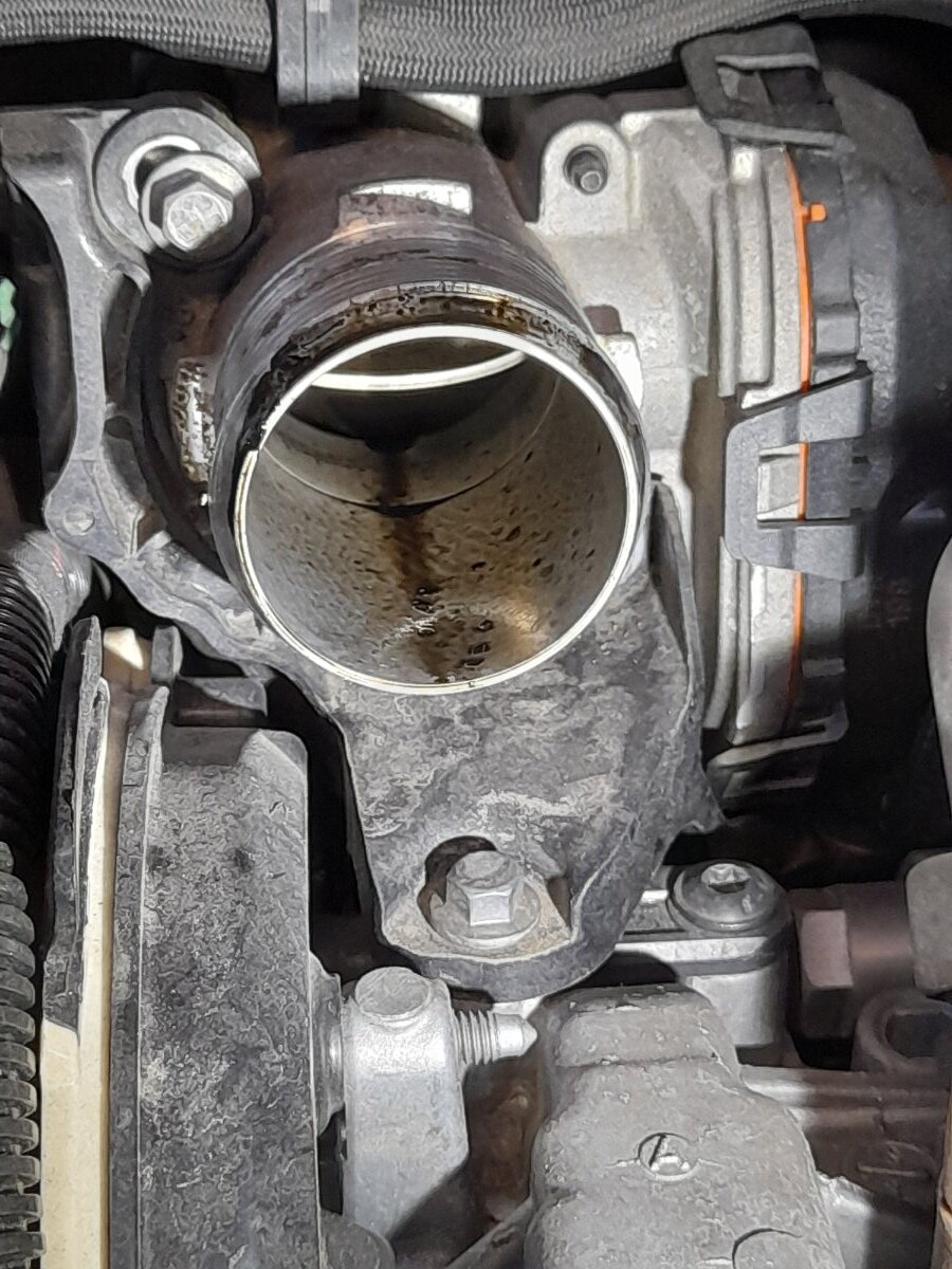

Ora volevo capire come poter fare una pulizia del collettore aspirazione visto che ha un tubo che dalla farfalla va nella testata...
Abbiamo fatto girare il motore a vuoto ma non ha sputato olio dal lato scarico.
Lidea è di svuotare il piu possibile e pulire manicotti, intercooler  e turbo nuovi.
