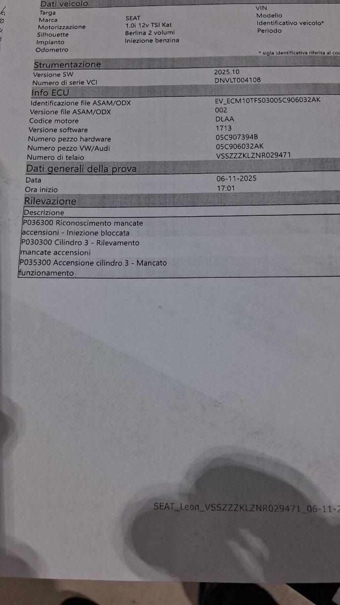

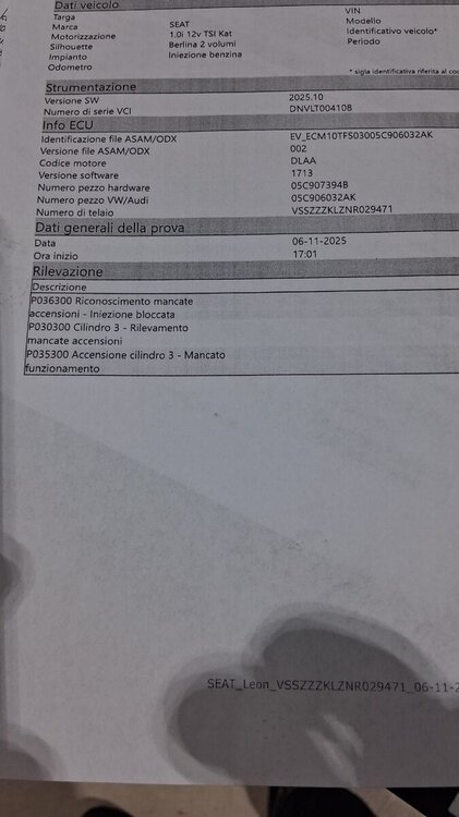

[Seat Ibiza Kl 06/2021 1.0tsicc Dlaa 81Kw Benzina] P0353 Mancate accensioni
VAI ALLA SOLUZIONE Risolta da francesco8322,
Buonasera ho questo motore che continua a validare la mancata accensione solo sul 3 già invertito bobina e candele….al minimo va bene…quando faccio la prova di provare a staccare il connettore dalle bobine il motore sente lo stacco su tutti e tre…il problema sussiste non ha appena accelero gira a 2 ….la mia domanda se c’è un modo senza oscilloscopio non me ne volere mister @cdr di vedere se gli arriva il comando su di esse…
