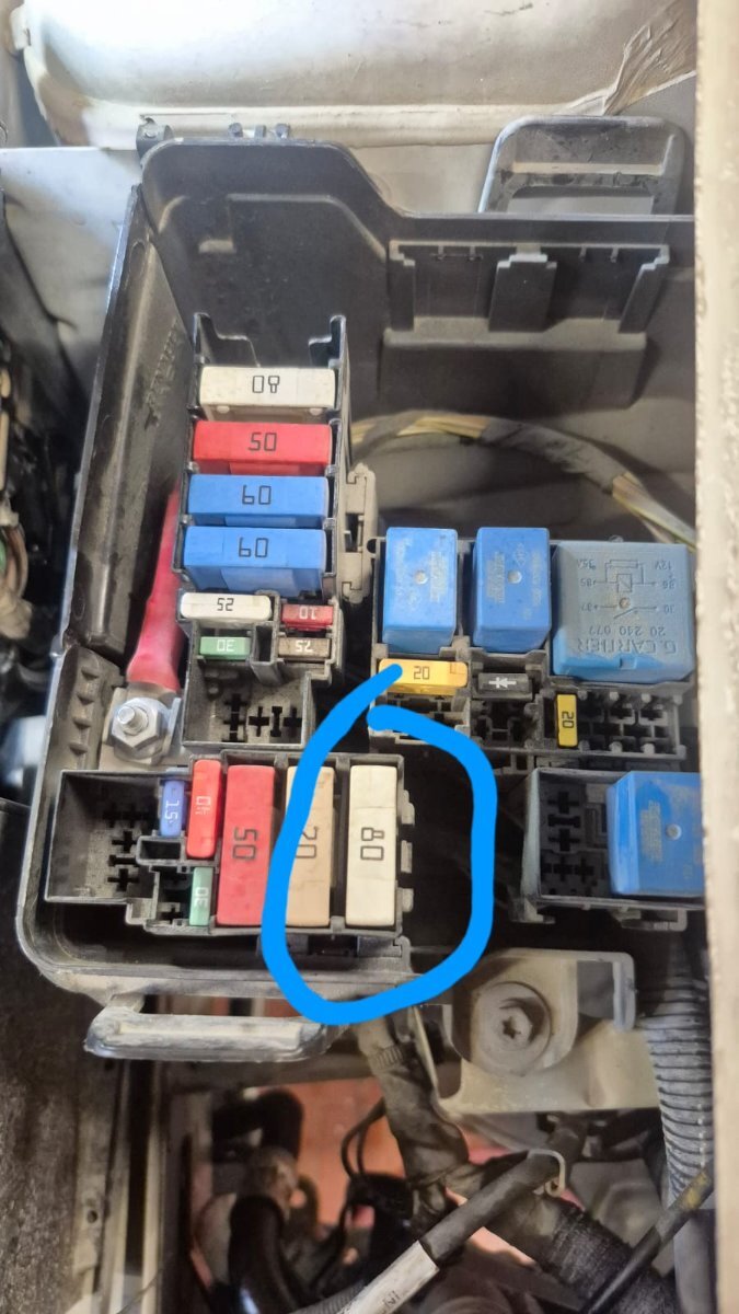

Buonasera a tutti colleghi vi metto a conoscenza di una cosa accaduta ,in questa macchina dopo aver sostituito la pompa intera di centralina la spia continuava a fare lo stesso difetto come la vecchia ogni tanto quando gli pareva a lei si accendeva la spia rossa quella a forma di resistenza, e poi si spengeva da sola , controllato le masse e correnti ed era tutto ok , poi mi sono accorto che se muovevo il cablaggio vicino ai fusibili che si vedono nella foto la spia passava da rossa a gialla, e unaltra cosa quando cera la spia accesa la diagnosi non comunicava, ho sostituiti il fusibile di 80 Ah come da foto perche era scaldato risolto il problema. ci sono arrivato prima grazie al post di costa 68  grazie a tutti e buon lavoro
(Nel controllare le varie alimentazioni della centralina e motore servo, abbiamo seguito l'impianto fino sotto la fusibiliera vano motore e abbiamo trovato un falso contatto tra la lamella sostegno maxi fusibile da 80ah e la linguetta del maxi fusibile ( Il fusibile era integro ).)
