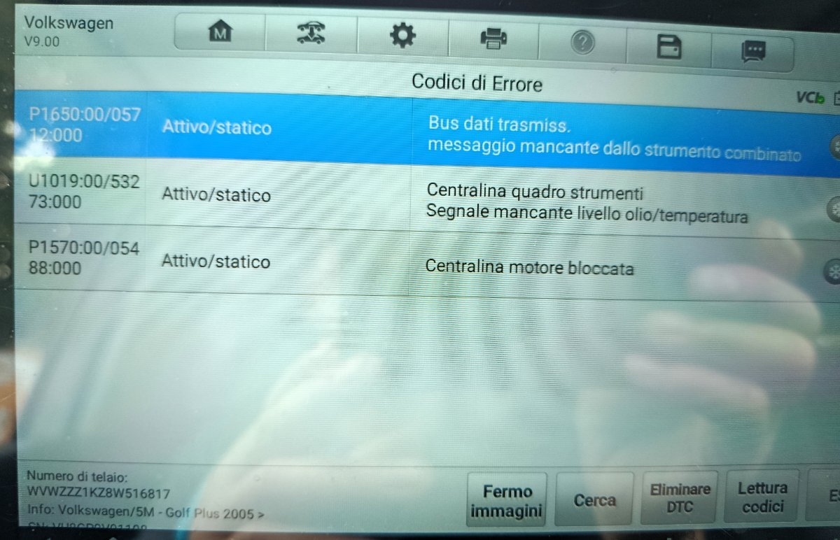

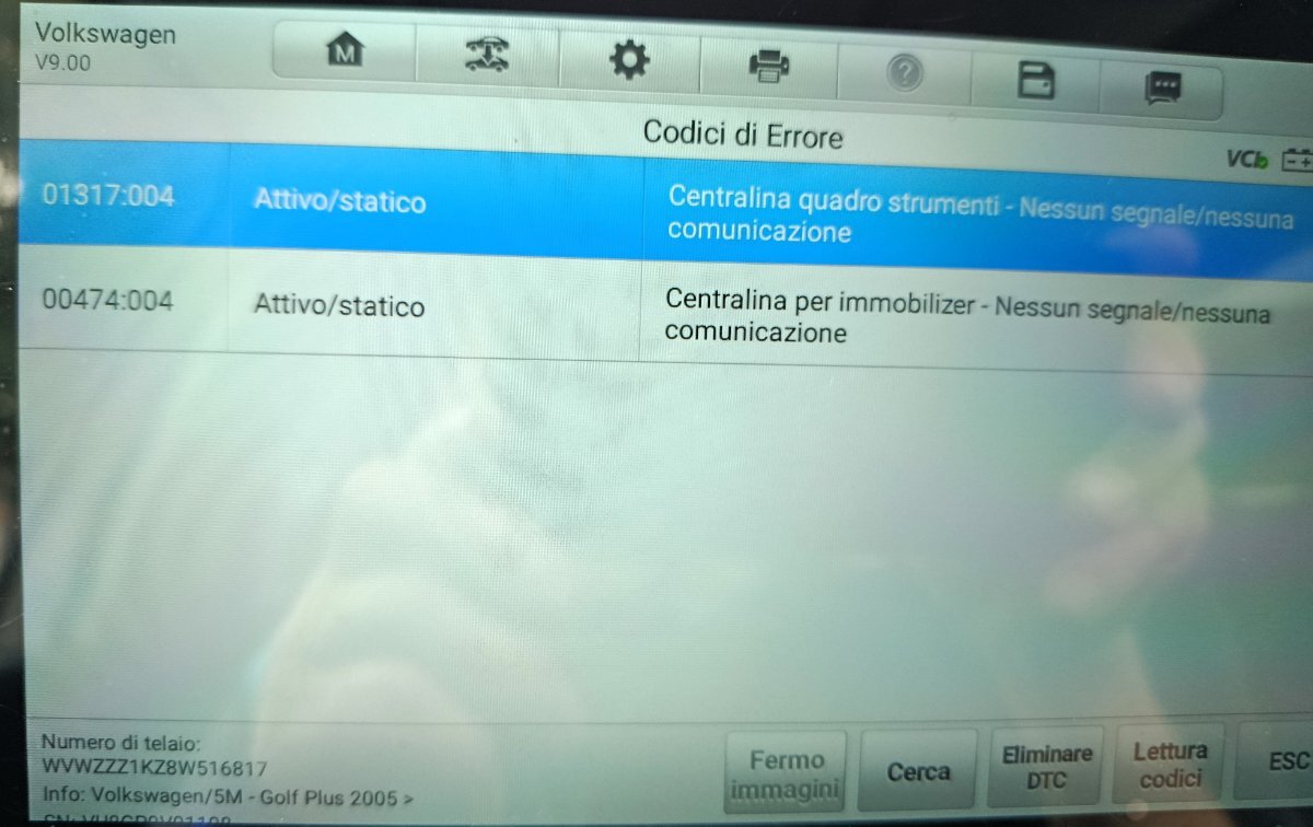

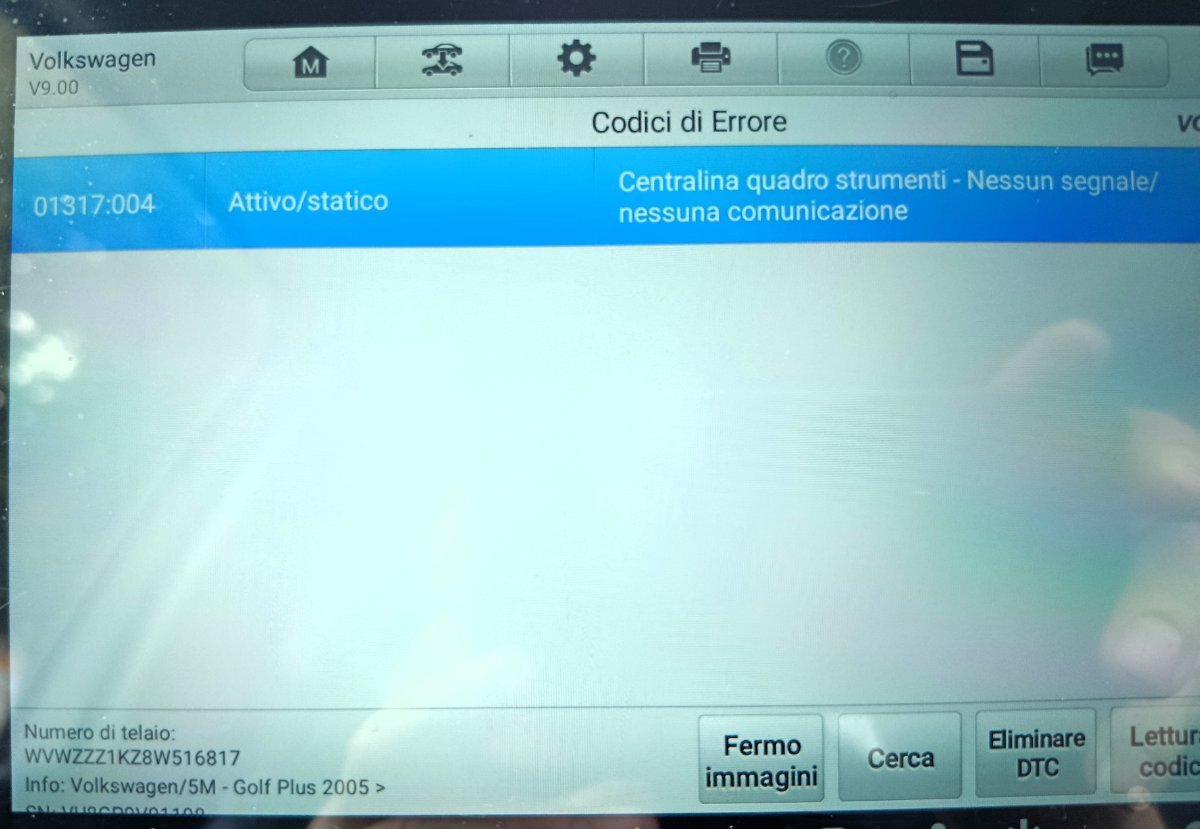

Buongiorno,
lunedí devo andare a prendere questa Golf che non parte, sono andato a vederla. Si avvia un attimo poi si spegne, sembra un problema di immobilizzatore.
In centralina immobilizzatore non riesco ad entrare, invece centralina Motore, ABS, Quadro strumenti sono entrato. Allego errori presenti.
Le foto sono in ordine , la prima Motore poi ABS e Quadro strumenti.
Lunedi faccio dei controlli , qualche consiglio ??
