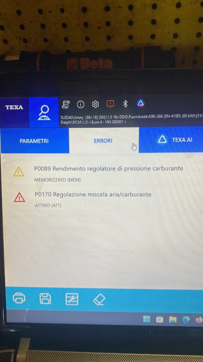

Buongiorno colleghi questa volta ho bisogno di un vostro aiuto mi è entrato in officina un jimmy 1,5 dci con errori classici del 1,5 Renault p0089 rendimento regolatore pressione carburante e il p0170 regolazione miscela aria/carburante macchina con errori attivi in recovery.
controllato recupero iniettori trovato un iniettore con recupero eccessivo da qui parto con un controllo del filtro gasolio trovata un po’ di sporcizia e piccolissima limatura…procedo con revisione 4 iniettori sostituzione pompa alta pressione nuova Delphi e tutta la pulizia dell’impianto dí alimentazione e recupero pulito serbatoio e rail iniettori…dopo la revisione e il rimontaggio di tutto è nuova codifica iniettori macchina al minimo in officina per spurgare l’impianto di raffreddamento stenta a spegnersi a volte e con ripresentazione degli errori elencati in precedenza…controllato isolamento cablaggio e continuità e resistenza cavi e sono a posto controllato connessioni spinotti iniettori ok non so più dove sbattere la testa
