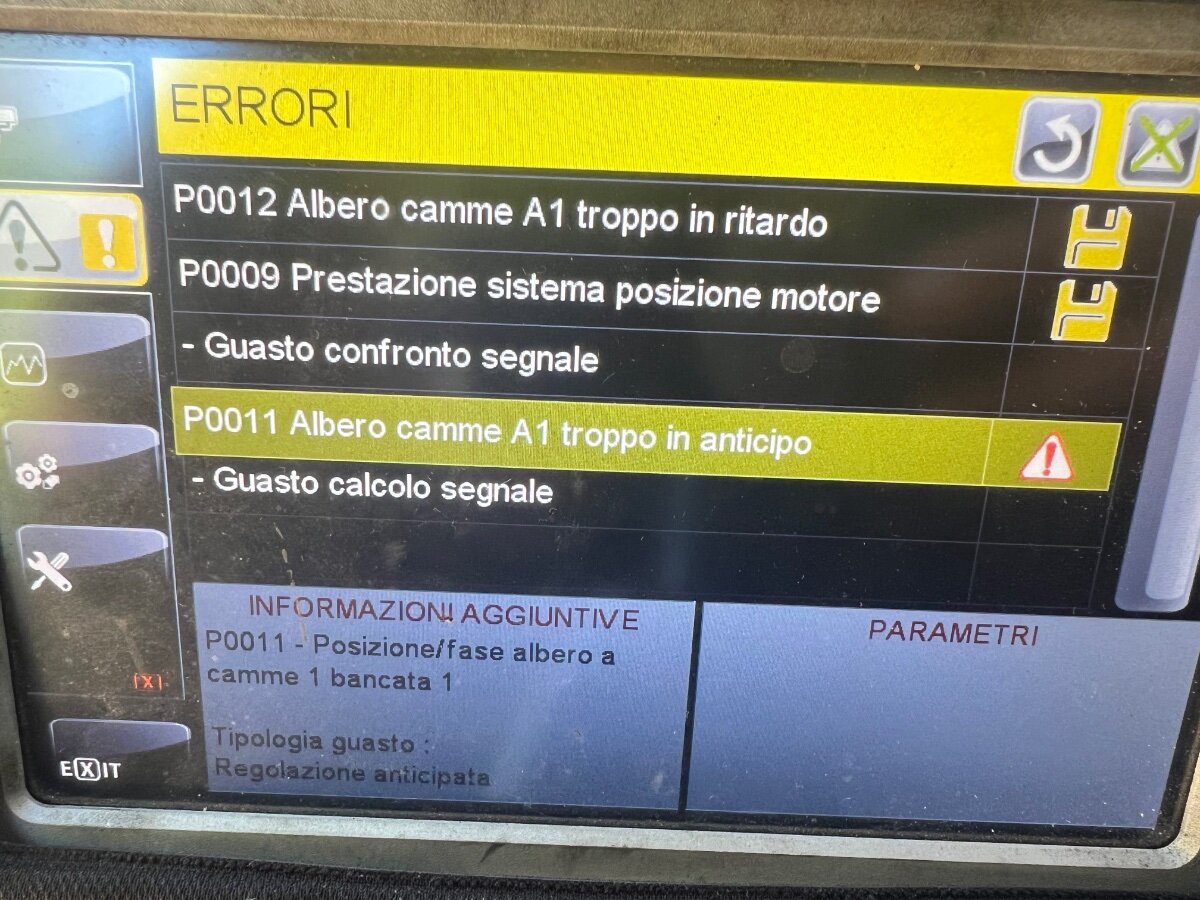

Salve dopo aver sostituito la guarnizione della testa e sostituito distribuzione si É accesa la spia motore gialla dando gli errori in foto, la distribuzione É stata fatta con le dime, ho già svolto l’apprendimento ruota fonica e azzerato tutto, ma la spia si ripresenta sempre con il solito errore, ho provato a sostituire anche a sostituire la valvola del comando albero a camme siccome la avevo come muletto ma niente, l’auto ha il coperchio delle punterie in plastica, a qualcuno É mai successo? Come avete risolto? Grazie in anticipo.
ps nonostante la spia accesa la macchina É perfetta non va in protezione
