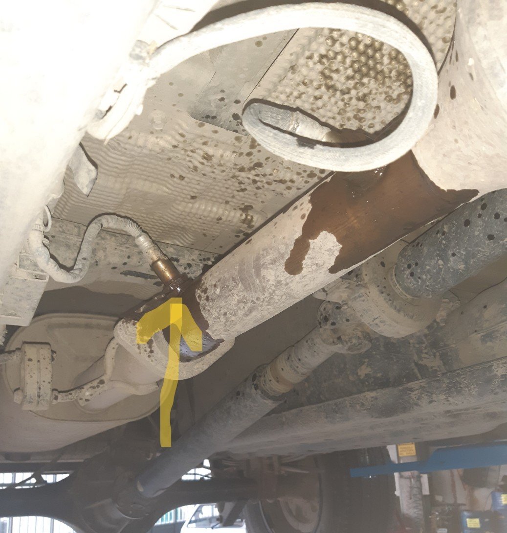

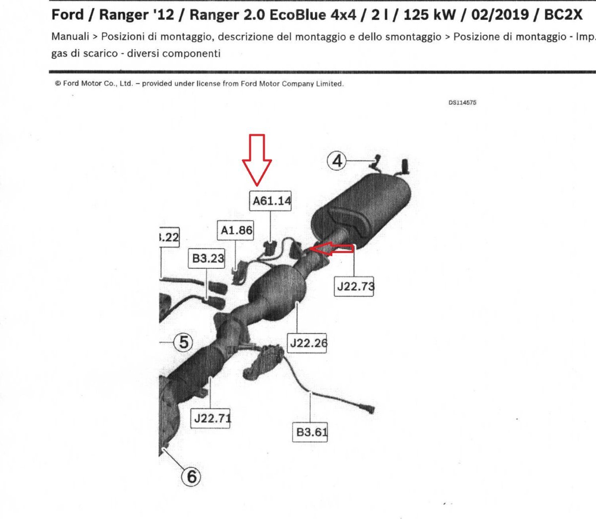

 l'auto non è in officina. Presenta spia motore accesa da mesi, ma l'auto va bene.
vorrei sapere se il sensore con all'interno la sonda di temperatura è quello indicato dalla freccia, cioè l'ultimo sulla linea di scarico (A61.14)
Se qualcuno ne ha già cambiati, mi confermate che non occorre programmazione in P.T. ?
Grazie.
