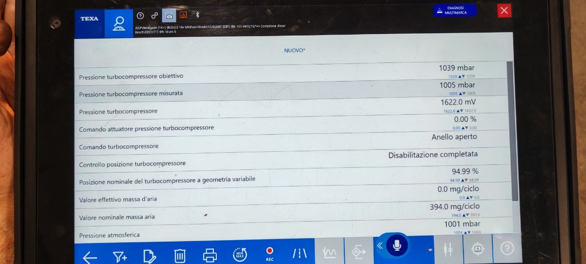

Buonasera a tutti in settimana mi è arrivato questo Renegade con carroattrezzi con svariati errori dovuti al FAP pieno. Il nuovo cliente in particolare mi ha riferito che già in un'altra officina avevano cambiato diversi sensori e mappato la centralina ma senza risolvere e mi chiede di eliminare tutto.

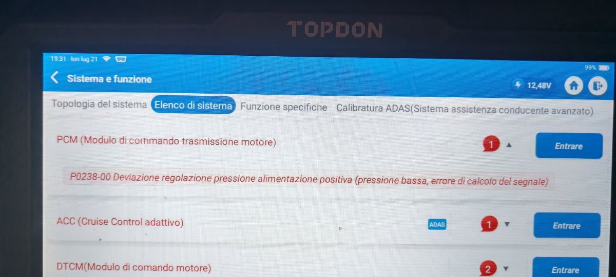

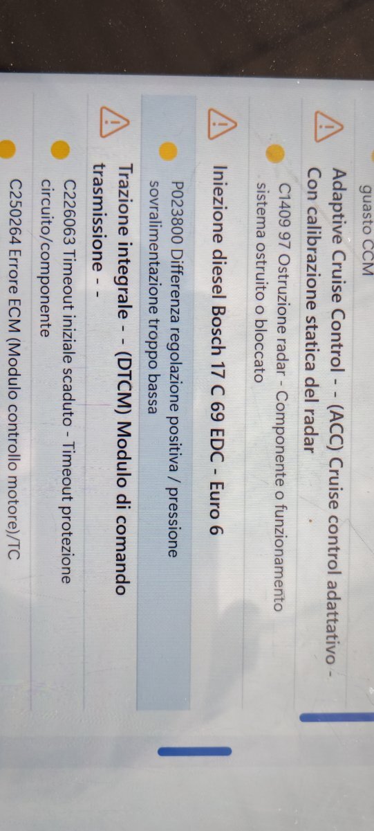

Da i primi controlli riscontro che il collettore di aspirazione è pieno e anche il FAP. Procediamo insieme al mio collega al lavaggio del collettore e valvola a farfalla ed EGR, sostituzione sensore pressione assoluta Eliminiamo il FAP ed EGR (chiusa con lamierino)in centralina ed anche fisicamente lasciando il catalizzatore, anche se quest' ultimo era calato andando a battere sulla sonda di temperatura del FAP. Da una prima prova su strada l'auto non rende al 100% ma in accelerazione si nota che va un po'  ad intermittenza e dopo averla provata in autostrada mi esce l'errore P0238. Controllarti i manicotti e intercooler con macchina del fumo e non hanno perdite, controllato il debimetro e trovo un foro come un foto lo sostituisco  ma senza risolvere. Mando la turbina a fare controllare a banco e mi riferisco che non riscontrano niente ed in accordo con il cliente decido di farla revisione con attuatore turbo nuovo. Di nuovo prova in autostrada e avverto sempre queste intermittenze e l'erogazione non e lineare anche se i parametri della pressione fra obiettiva e misurata sono uguali. E sporadicamente mi si accende la spia motore con errore p0230. Sinceramente non so più che fare. Consigli? Grazie in anticipo a tutti.
