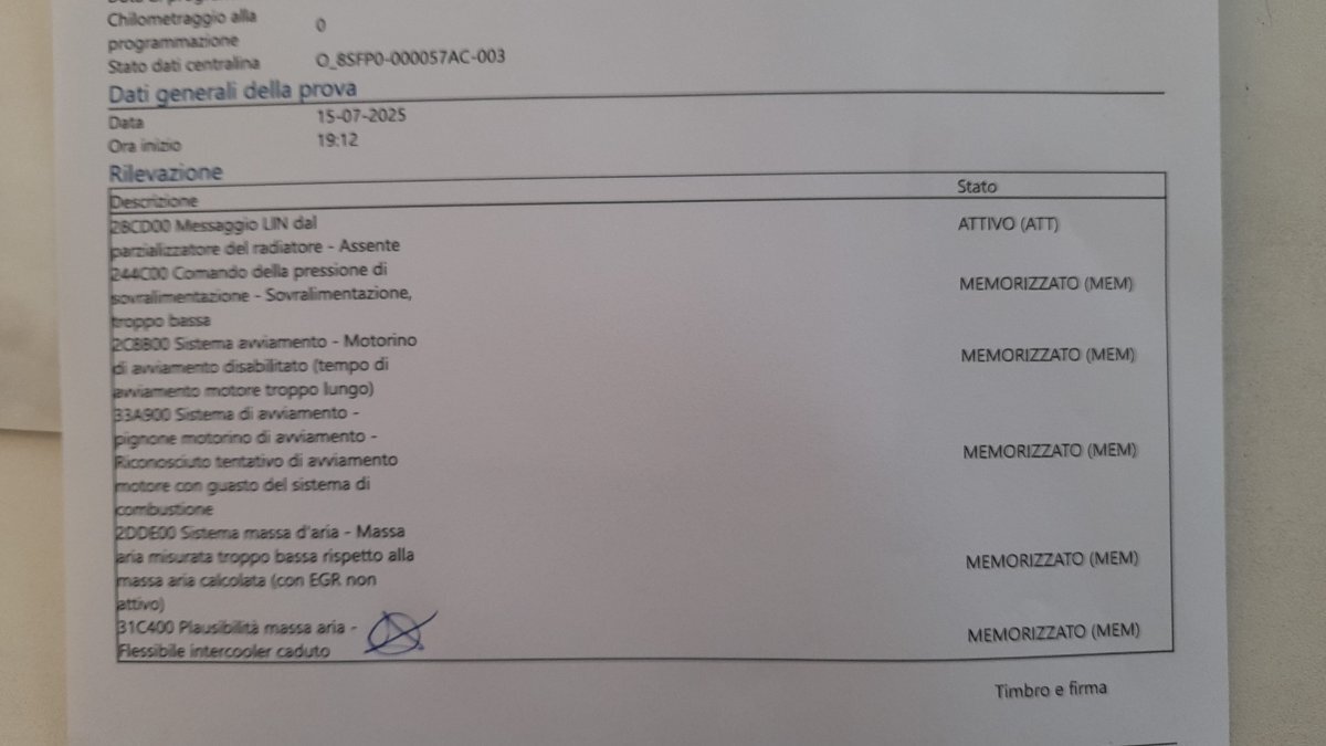

La lista dtc dice:pressione turbo basso flusso, flap radiatore ko, massa aria bassa, motorino avviamento interrotto causa guasto combustione. Allego stampa.

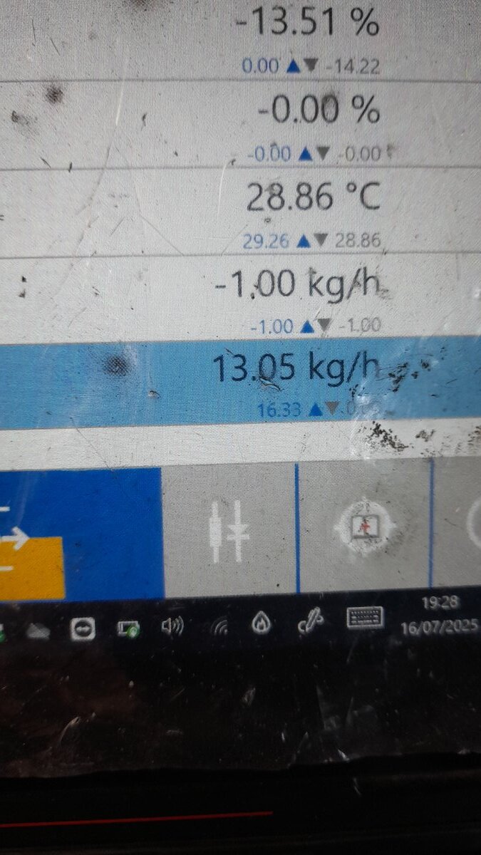

Guardando i valori aria la massa airia nominale e Sui 13 kg/h contro effettiva -1 kg/h. immagino sia la Egr bloccata aperta, provo a batterla ma nulla. Bypass attivandolo lavora.
Possono provare a staccare connettore imboscato ma se il fungo egr è grippato aperto dubito vada.
