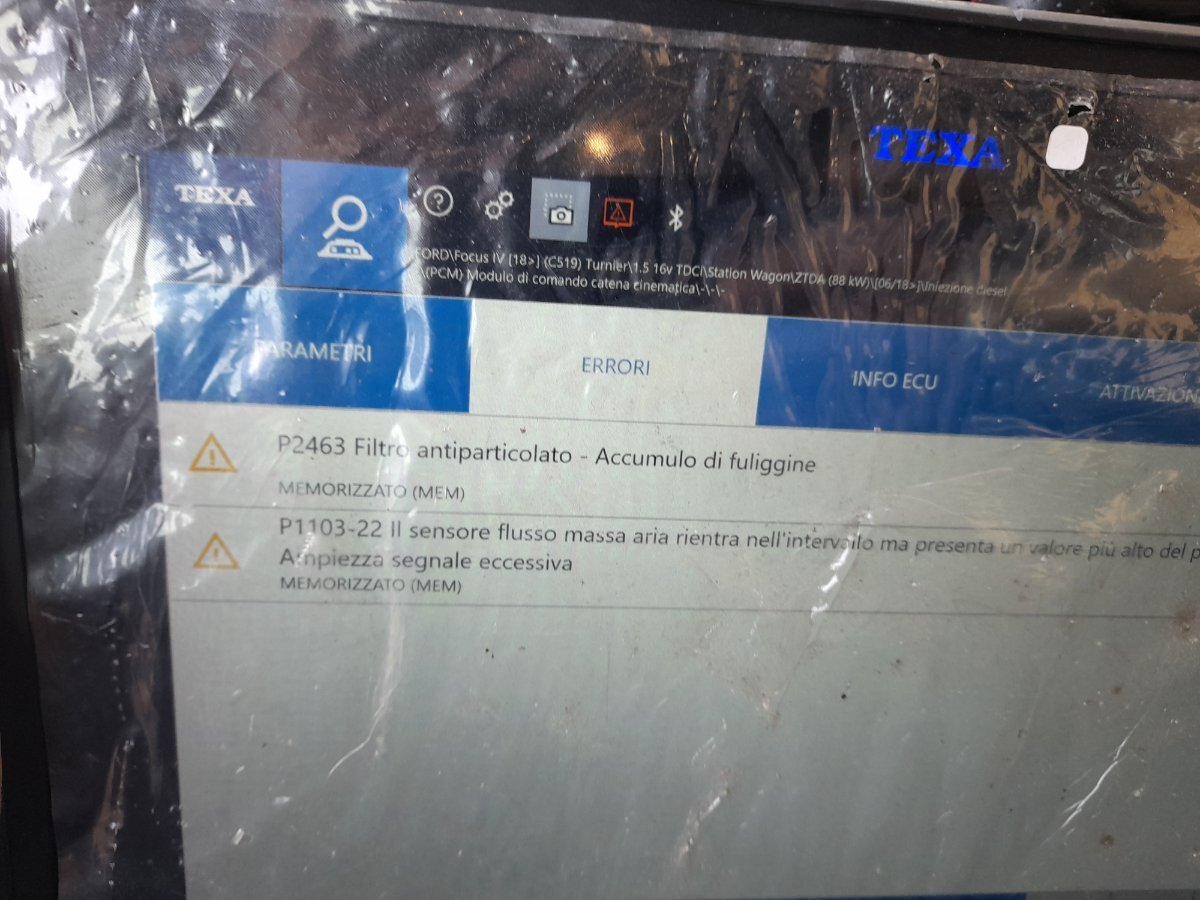

su questa Focus abbiamo il Dtc in oggetto: la vettura in strada va bene km 135.500.
Inoltre si è aggiunto ma intermittente il Filtro dpf P2463 accumulo fuliggine intermittente ma vedo che ha rigenerato da poco.
Provato con test fumo i manicotti  vari (peraltro quasi tutti in plastica) e non vediamo perdite.
Sentito Ford ci consigliano di sostituire il manicotto corto in silicone che potrebbe avere una fessurazione interna: fatto senza esito, dopo breve giro riappare attivo.
Ci hanno anche detto che loro hanno avuto due casi con fase fuori di 2 denti e stesso errore. li potrei vederla con oscilloscopio senza smontare.
Avete casistiche?
