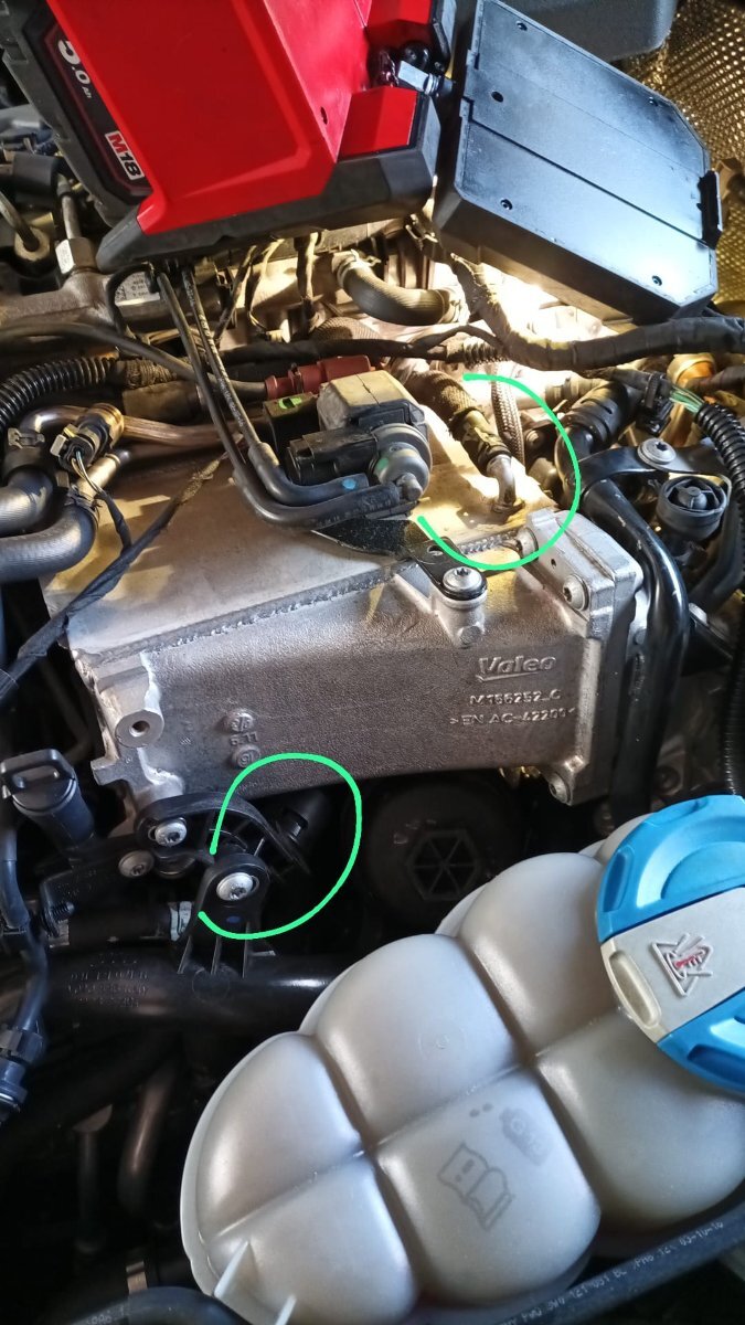

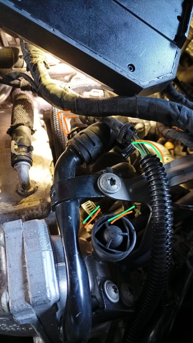

buongiorno ragazzi,
questa vettura mangia acqua, considerando che non si vedono perdite apparenti dobbiamo per prima cosa iniziare ad escludere il scambiatore acqua aria del collettore, controllando però vi sono molte tubazioni che vanno al suo interno, chi ha idea di come si baypassa? le dobbiamo scollegare tutte? un delirio....
ho segnato i vari tubi, a voi l'arda sentenza. Sullo scheda di circolazione non si capisce molto di come funziona.
