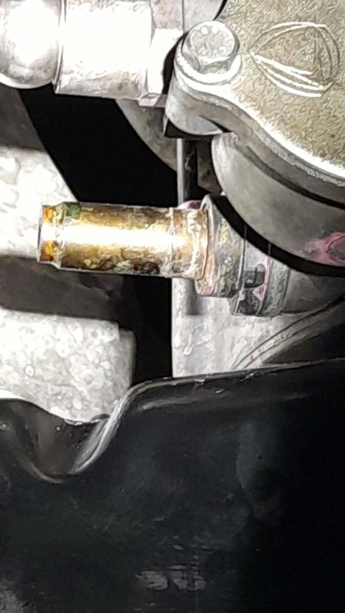

Dopo le analisi del caso abbiamo trovato perdite di liquido dai raccordi del riscaldamento sulla bobina riduttore che era ko. Sostituiti raccordi e bobina quella era andata bene per un pò di mesi.

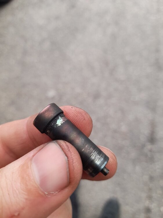

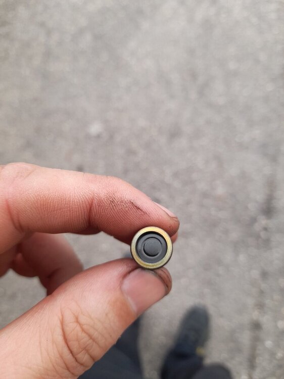

Rientrata e rivista a suon di vite e prove abbiamo trovato che l'ugello del riduttore pilotato dalla bobina era grippato.
Smontato pulito e lubrificato era andato bene per un po di km poi di nuovo nada.

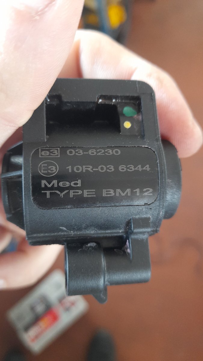

Sensore Map Bosch nuovo non Landi.
Girava ancora male errori miscela magra e segnale lambda 1 non corretto. Girava a tre o si spegneva al minimo con errori passando a benzina.
Mettiamo una sonda Lambda 1 usata ma buona di una auto gemella ma nulla da fare.
Mettiamo 4 iniettori nuovi Landi ma nulla da fare.
Per caso trovo un post analogo dove si dice che il sensore Map Bosch non è compatibile e va bene solo Landi ori.
Rimettiamo il Map vecchio e ora la macchina va perfetta.
Ennesimo caso di ricambio di marca di pari codice ma che non va bene e fa ammattire...ma come diamine e possibile?
