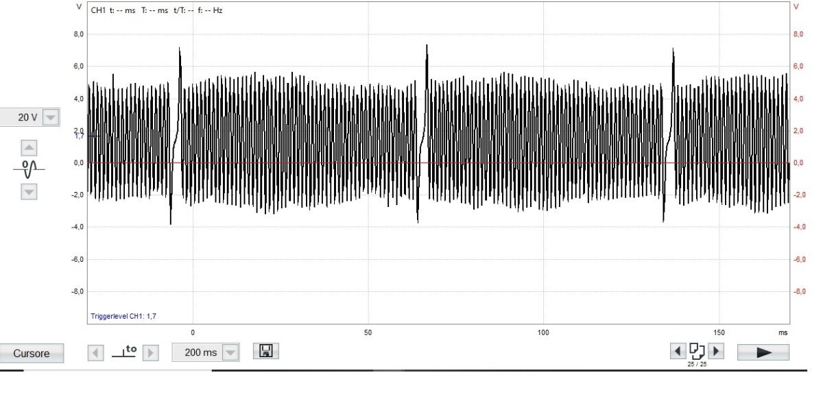

su questo fiorino abbiamo fatto rettificare la testa per infiltrazione acqua sul 1° cilindro, ed in un secondo momento (dopo qualche centinaio di km) anche il piano del cilindro sempre per lo stesso problema.

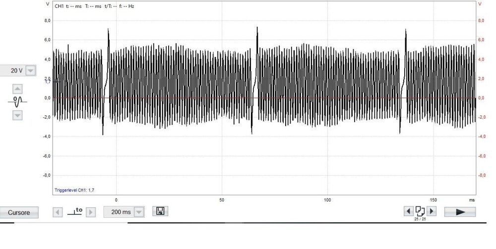

ora nel provarlo va bene e non da nessun errore, ma si sente ogni tanto picchiare in testa a benzina (a metano non sembra), soprattutto in ripresa in 4, allora ho fatto reset adattivi e ruota fonica, ma mi ritrovo con la spia lampeggiante del motore e il mezzo che da fermo arriva solo a 4100 giri, dunque non mi permette l'apprendimento. ho controllato ruota fonica e sensore giri e sono ok, ho fatto acquisizione sensore giri e mi sembra abbastanza regolare.
qualche idea?
