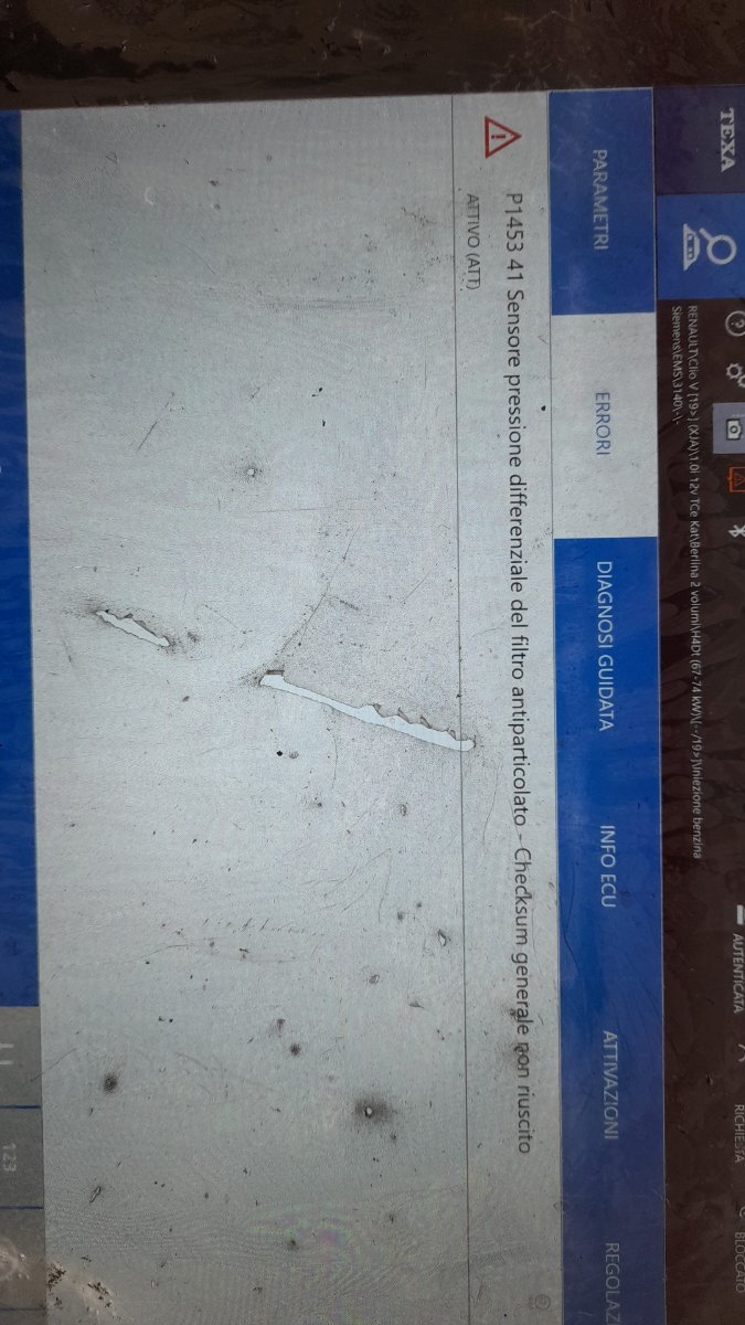

Abbiamo questa Clio 1.0 bz di Arval che entra x tagliando e segna anomalia motore.
Dopo scansione errori troviamo errore su sensore dpf come in foto:
P1453 41 errore sensore dpf - check sum generale non riuscito.

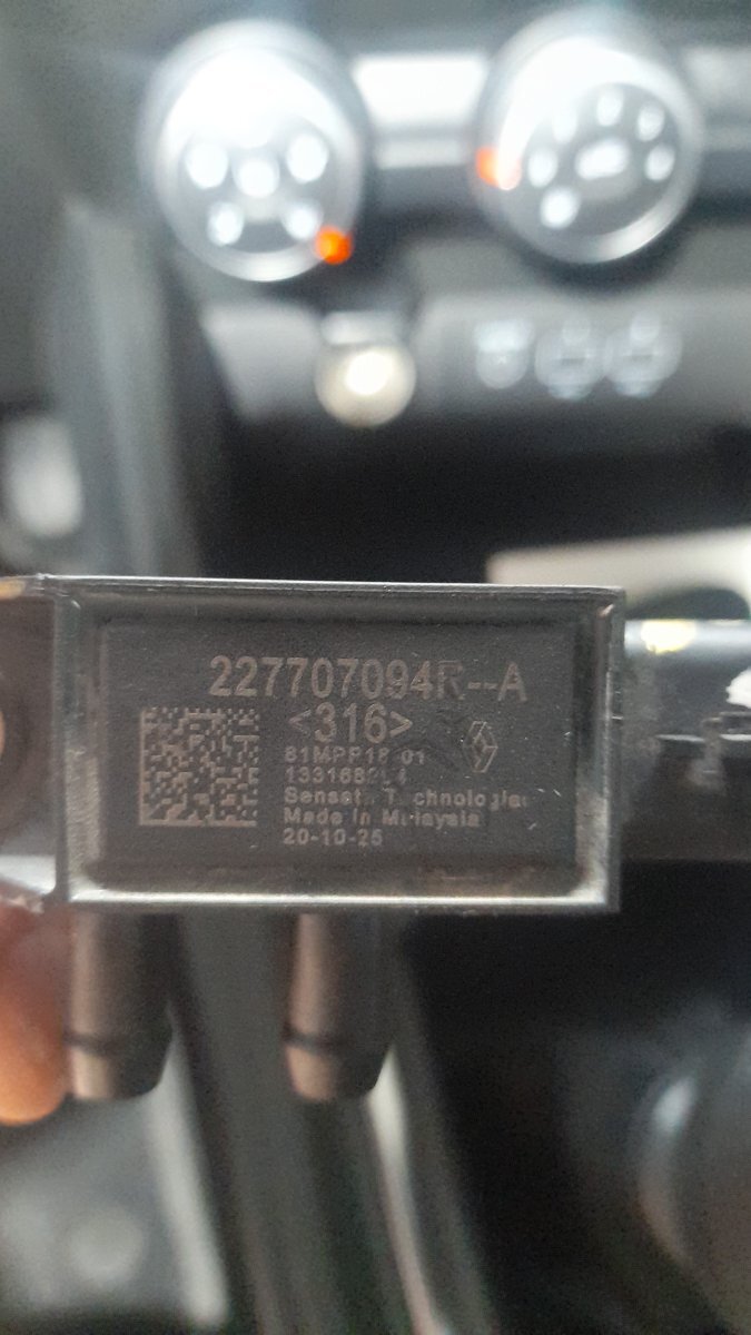

Lo sostituiamo ma va bene per pochi km poi ritorna il dtc.
Dopo aver letto un post simile di @peppino mibtel ma sul diesel, verifichiamo tenuta tubicini gomma del dpf.

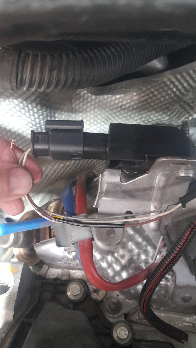

Proviamo a staccare il connettore ma i fili sembrano ok, tranne uno marrone che ha due buchini micro con rame scoperto...stringiamo capicorda, vediamo il lasco nella spina, diamo spray a contatti ma nulla.
In strada l'errore va e viene, specie in curva e accelerando....

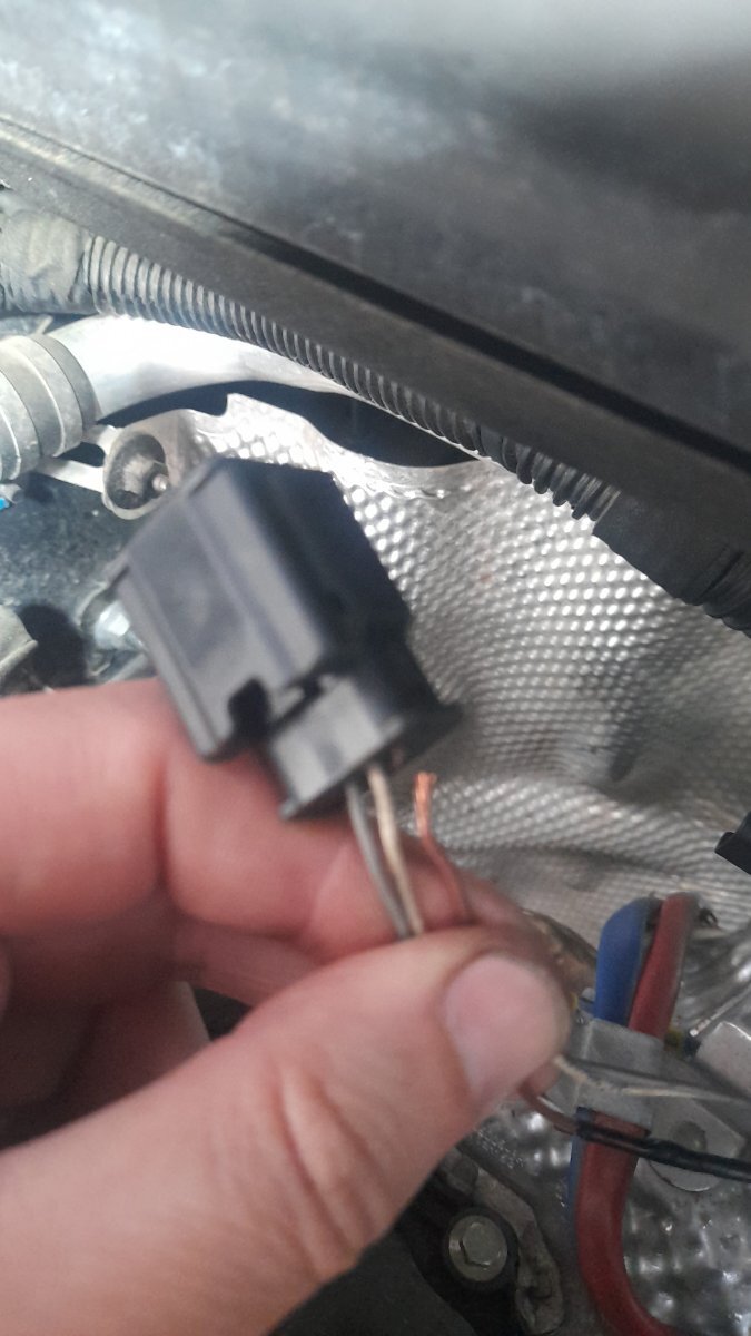

Provo a staccare un sensore  pressione, l'errore con il finale 41 si presenta, quindi e legato a una mancata alimentazione o cavo rotto...gira che ti gira alla fine torno a sollecitare il cablaggio del sensore dpf e  staaacc il Filo marrone mi resta in  mano, sfilandosi dal capicorda.
Quindi il capicorda o stava cedendo o era mal crimpato.
Ora vedrò se esiste un kit di riparazione.
