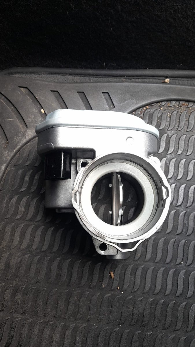

In pratica abbiamo sostituito la farfalla motorizzata causa corto e fusibile da 10a bruciato, con ventola clima non funzionante.
Montiamo una Pierburg per non avere rogne e provata su strada va bene.
Consegnata al cliente il giorno dopo dice che il minimo è anomalo e la spia Mil accesa.
La rivediamo e troviamo errori sulla farfalla p2108 modulo farfalla
Abbiamo smontato la spina farfalla e lavata bene con pulitore freni, poi spray a contatti vedendo del leggero residuo oleoso.
Controllato Egr pneumatica con Mitivac e tiene.
Controllato su texa se andava appresa ma non ho trovato nulla.
i pin sulla spina sembrano stretti corretti.
Continuando a trovare l'errore faccio arrivare una Sidat ma dentro è Marelli OE.
Ora la vettura non fa più problemi come prima ma la spia e l'errore p2108 si è riaccesa dopo due gg.
Oggi è rientrata, ho seguito anche il sotto di Riparando ma non saprei cosa farci ancora.
