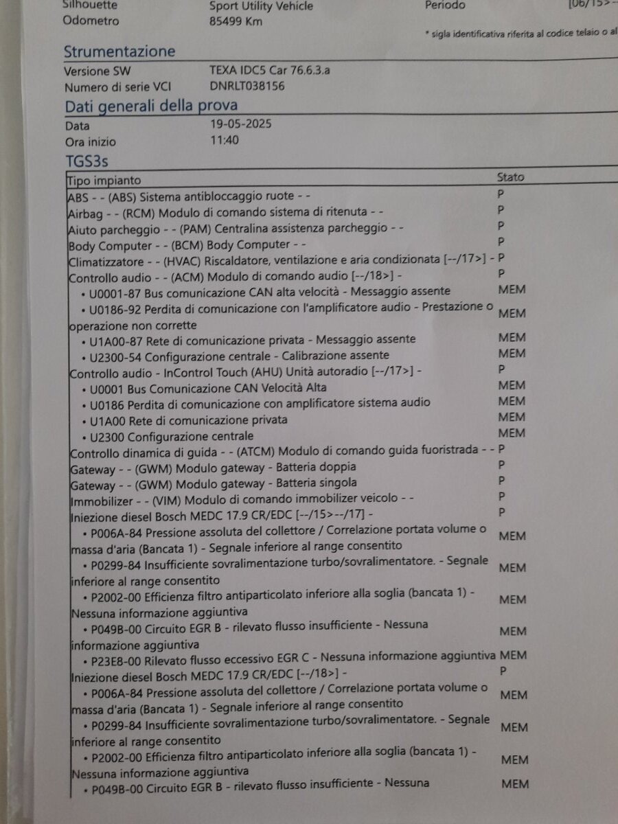

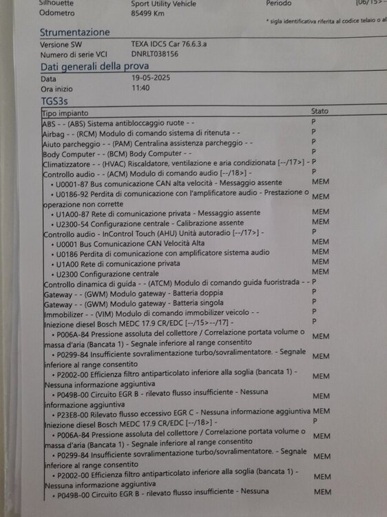

Gli errori che riguardano le egr, che vi allego, portano a una insufficiente pressione in aspirazione.
Proviamo con il fumo ma non vediamo perdite da manicotti o altro.
Smontiamo tubo egr di alta e proviano ad attivarla con texa e lavora.
