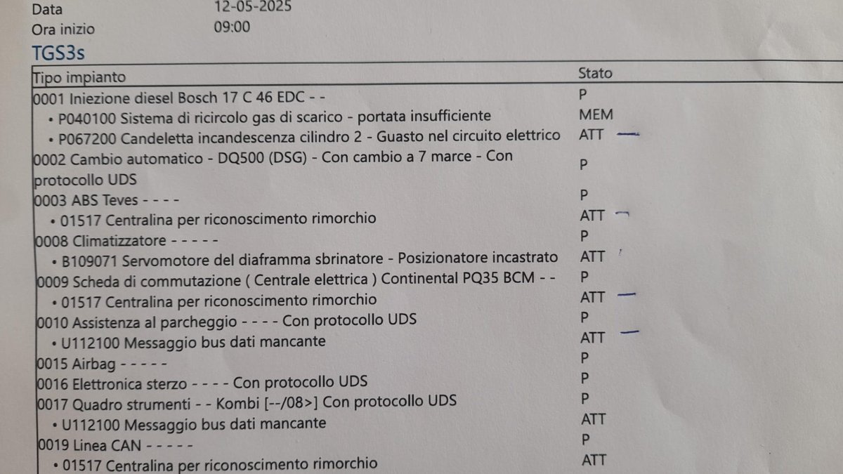

Ho questa Tiguan, sulla quale non vanno i sensori park.
La vettura ha sensori ant. post e laterali.
Visivamente non vedo urti sui componenti.
In diagnosi trovo errori sia nella ecu sensori park che abs.
Sembrano errori di rete can.
Zero spie e su strada va bene.
Lampeggia il tasto di inserimento sensori.
La ecu è alimentata e i parametri si vedono.
Gli errori sono:
Abs: 01517 centralina rimorchio.
Ecu park: U112100 messaggio bus dati mancante
Avete delle casistiche?
