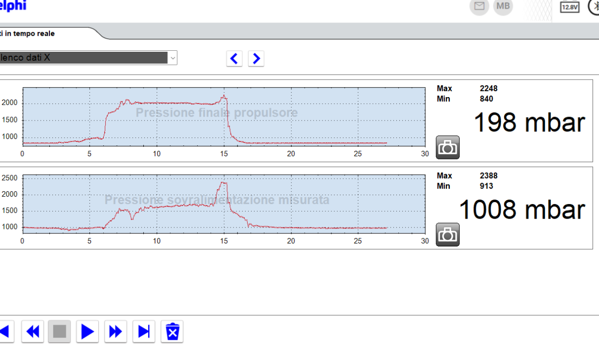

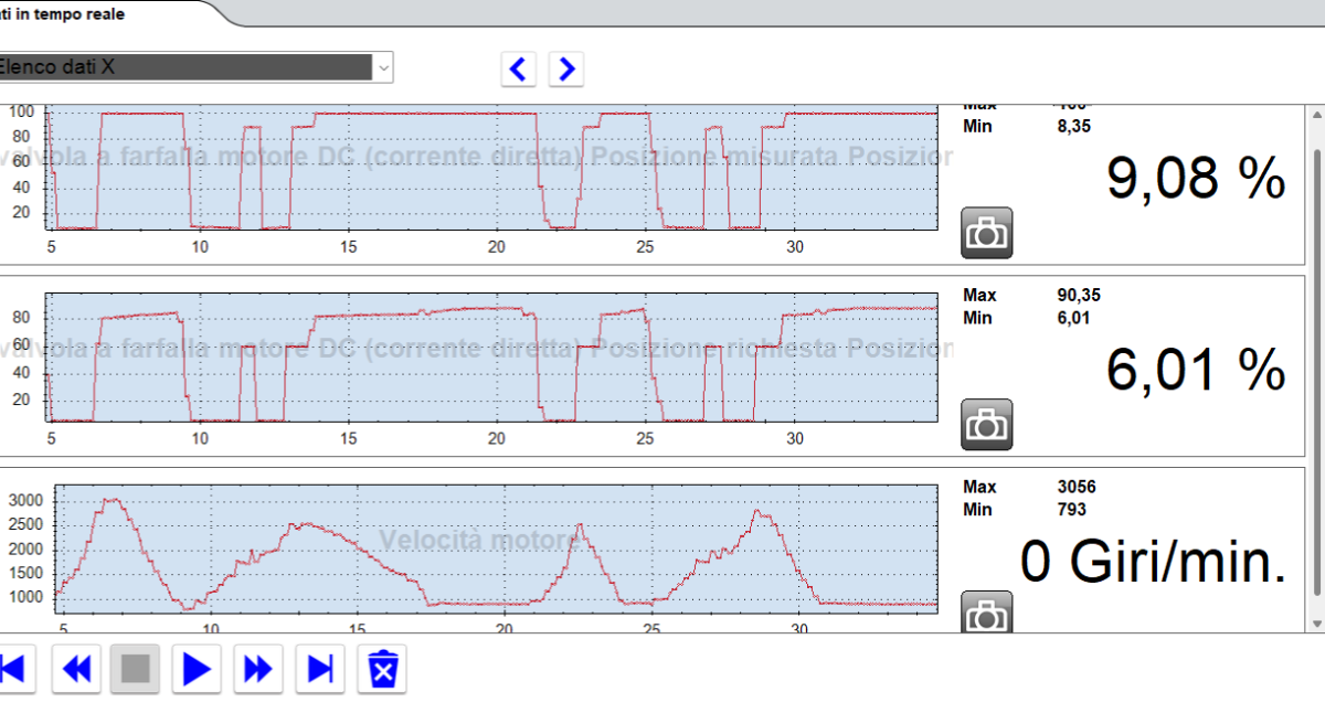

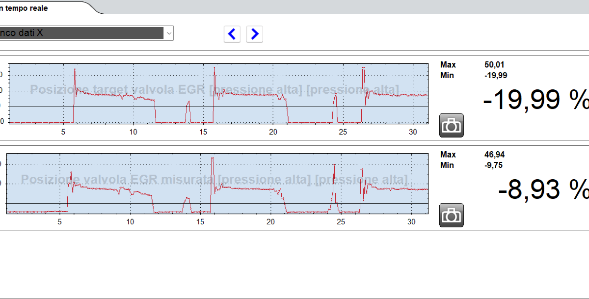

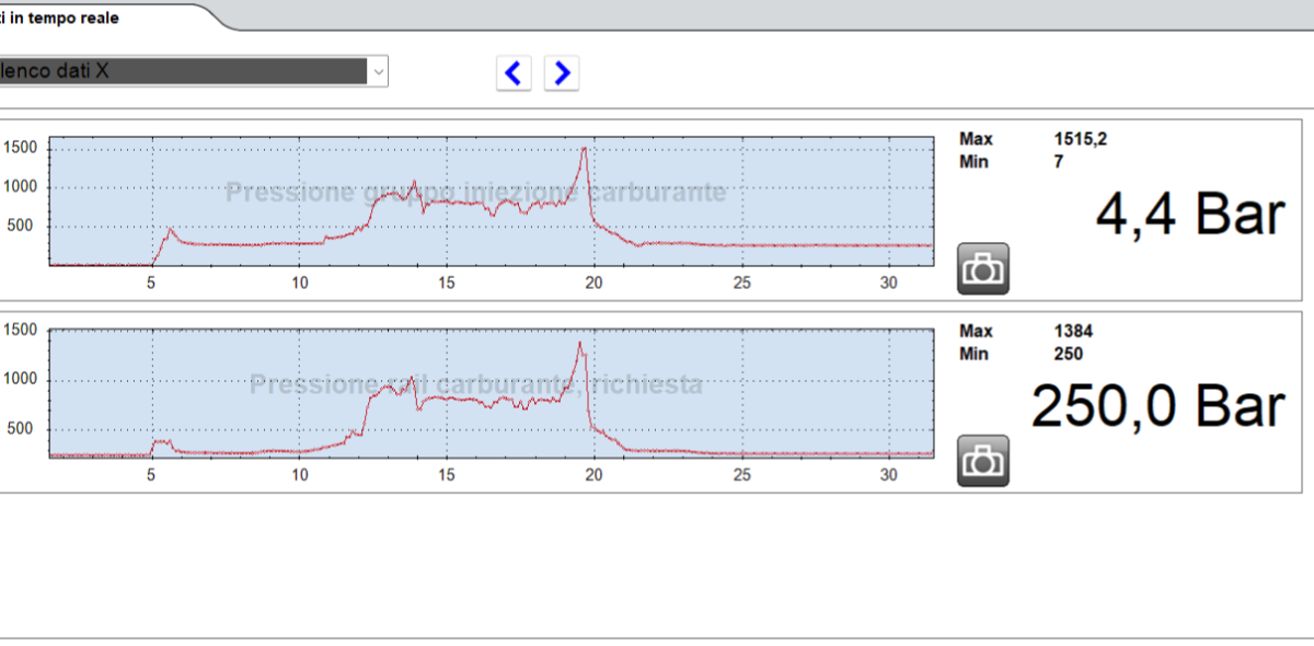

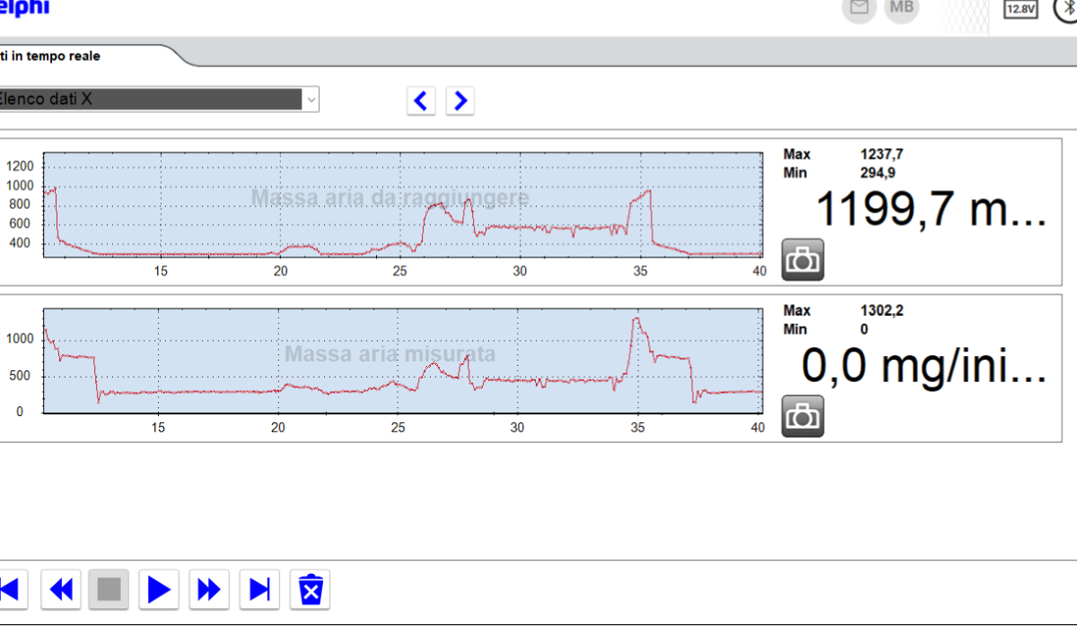

Buongiorno colleghi, vi scrivo perchè non so più che pesci pigliare con questo mezzo.
Veicolo proveniente da carrozzeria dopo lieve incidente sulla parte frontale dx ( sostituito cofano , fanale e paraurti dx) con appena 26000 km.
Il difetto sono dei  grossi vuoti/impuntamenti non appena si sale di giri e si preme a fondo acceleratore, in fase di carico (appena si parte)
Da fermo invece, non fa vuoti ma il motore fa fatica a salire di giri.
In entrambi i casi, se si insiste un pò e si continua ad accelerare e si superano i 2000/2500 giri, il motore parte a razzo.
I controlli da me effettuati sono i seguenti:
-ispezione e disconnessione egr alta/bassa pressione
-ispezione e disconessione valvola farfalla
-disconessione farfalle swirl
-ispezione collettore aspirazione
-sostituzione sensore massa aria (recuperato da veicolo funzionante)
-taratura sensori ( press. turbo/gasolio/collett. asp ecc)
-controllo e sostituzione motorino passo passo geometria variabile (recuperato da veicolo funzionante)
-verifica tubazioni entrata/uscita turbo e collettore asp.
-ispezionato intercooler (modello aria/acqua)
-sflangiato dpf
-smontaggio ed ispezione turbo
-eseguito tutti i reset possibili
-eseguito aggiornamento sw centralina motore
Il problema non si manifesta solo esclusivamente se si disconette il motore passo passo della geometria variabile (per questo è stato smontato il turbo) ma smontandola, non presenta nessun difetto.
Staccando il tubo di ingresso collettore aspirazione sembra che il difetto permanga ( però è difficile da dire perché il motore non ha potenza)
Non so più cosa diavolo pensare...
Vi allego una serie di grafici dove si vede quando fa il difetto.
