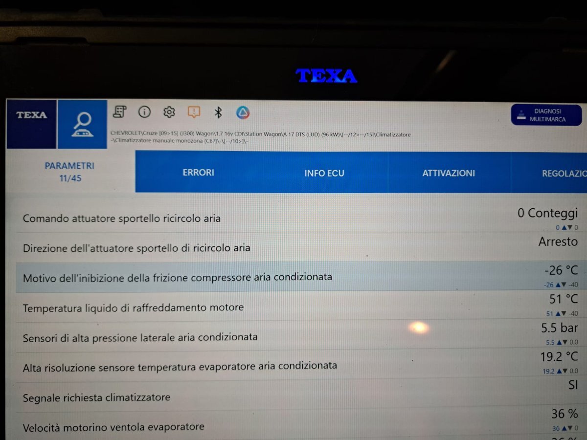

Salve atutti colleghi,mi è entrata in officina quest'auto con il clima non funzionante.Come prima cosa ho fatto una ricarica,effettivamente era quasi vuoto l'impianto,ma nulla.Ho voluto fare una diagnosi con il Texa sulla centralina del clima non ho trovato nessun errore ma nei parametri ho trovato una voce che non capisco.Il parametro in questione è:"Motivo dell'inibizione della frizione compressore aria condizionata  -26°" con veicolo in moto se invece controllo i parametri a motore spento il valore passa a "-35°".Pensavo fosse il sensore temperatura esterna ma ho verificato ed è funzionante, nei parametri la temperatura interna e la temperatura all'evaporatore risulta coerente con la temperatura in officina. Qualcuno sa cosa identifica quella voce e da dove posso iniziare a sbattere la testa😉.Grazie mille a tutti
