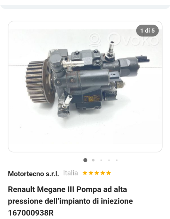

1 ora fa, peppino mibtel ha scritto:
scusate non ho presente questo sistema ho capito che ha pompa di trasferta interna alla hp ma quindi non potrebbe avere una valvola di regolazione della pressione di trasferta magari ubicata sul raccordo di uscita verso recupero della pompa stessa? e se sì se lei non riesce a creare e mantenere questa pressione di trasferta la logica ci sta direi
per questo intendevo la prova pragmaticissima - certo se cè una tubazione morbida per poterlo fare bene quindi modulando a piacere il ritorno da pompa - di verifica effettuando noi manualmente il lavoro che questa (presunta) valvola non riuscirebbe a fare
buon pranzo e buona domenica!!!
È questa la pompa
Il fatto che non succhia o si svuota non credo sia colpa dell' Mprop
