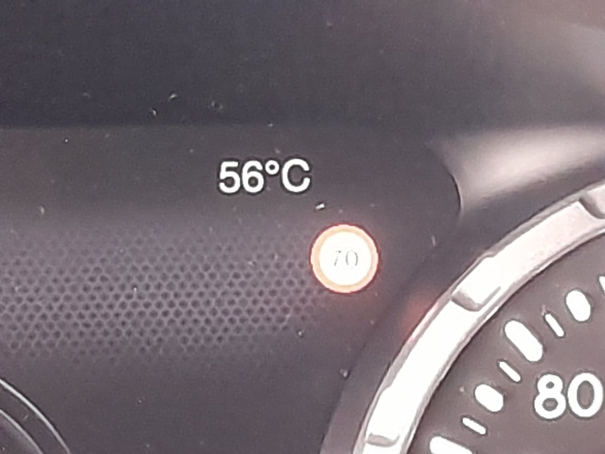

Ciao a tutti.
Abbiamo sostituito uno specchio dx marca Prasco, causa rottura del supporto.
Ora la temperatura sta alta sui 60°c, il clima butta sempre aria fredda.
Facciamo mandare unaltro pensando alla sonda starata...stessa cosa.
Se raffreddo il sensore cala di gradi ma non è il valore corretto.
Chiamiamo il fornitore e gli spieghiamo la cosa: mi dicono che è già successo ad altri e dopo aver messo anche uno specchio originale senza esito, hanno risolto resettando la centralina....
Ok dico io ma come fate? Quale centralina? lo ho texa e mica riesco....non mi sanno aiutare.
Provato a vedere allineamento proxi, staccato batteria, errori non ve ne sono.
Provato a staccare la spina del sensore su specchio, aria calda e fredda, clima funziona, ma si accende spia motore.
Non so se devo cadere sul ricambio Fca o avete avuto dei casi risolti in altro modo.
