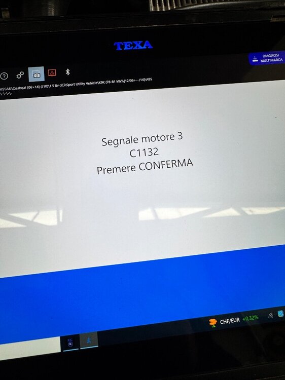

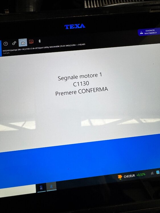

Errore C1130 e c1132 in abs.

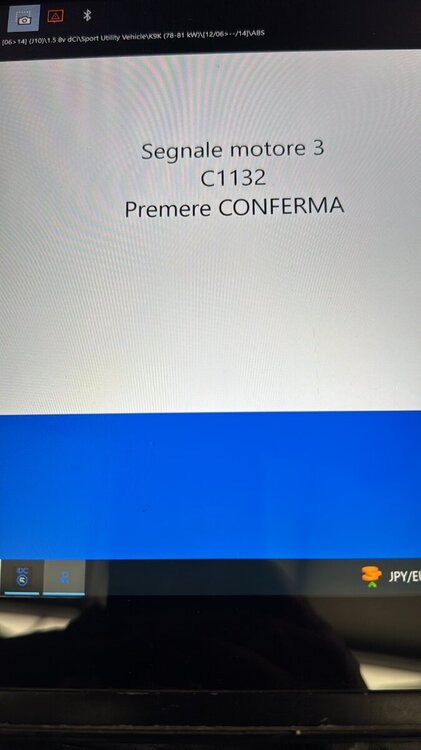

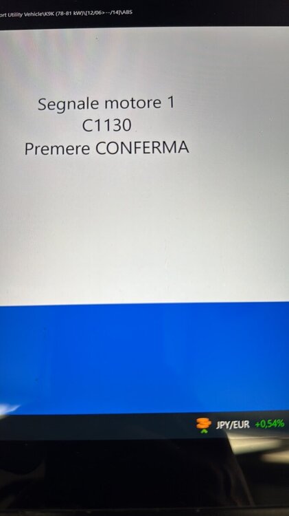

Metto la mano e lo trovo staccato . Quando accelerava dal tubo usciva una pressione esagerata, quindi penso gli hanno fatto il file in ecu e non i buchi nel fap così controllo ed era come pensavo ,così svuoto il fap ed il bello è che la luce dell abs non si spegne mi dà sempre c1130 segnale motore 1 e c 1132 segnale motore 3 avete idea a cosa si possano riferire?
Gli errori sono attivi già a quadro acceso.

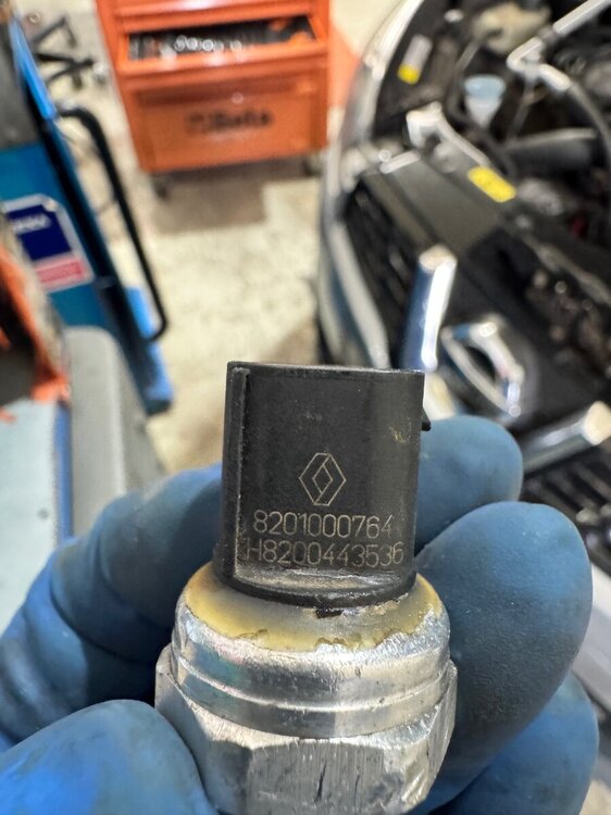

Ho cambiato il sensore di pressione a monte del turbo , sostituito candelette rifatto il file e sostituito abs

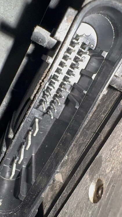

l’unica cosa è che ho trovato ossido nel connettore della pompa abs ho ripulito i contatti con apposito spray fatto i test della pompa facendo le attivazioni e la pompa risponde a tutto.

il sensore ha sia un +5 che la massa è al centro un 4 V quandi tutto ok
