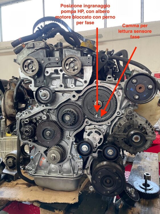

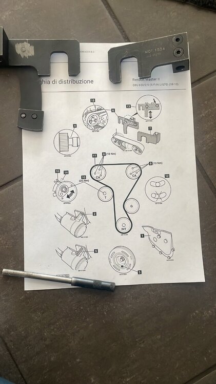

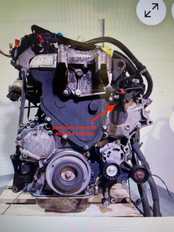

Premesso che il sensore albero a camme legge la posizione di questo ingranaggio , a seguito della sostituzione completa del motore , abbiamo  messo in fase con kit attrezzi la distribuzione e con albero motore bloccato da perno , abbiamo posizionato l'ingranaggio nella posizione da foto.

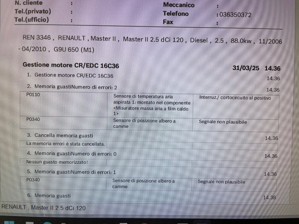

Ma  a quanto  pare la posizione non e' quella corretta , poiché la centralina appena avviato il motore genera l'errore P0340 sensore posizione albero a camme - segnale non plausibile .
Il segnale del sensore risulta funzionante , avendolo verificato con oscilloscopio
Il veicolo su strada va bene , in quanto la distribuzione e' fasata correttamente , ma l'avviamento del motore e' più lungo i pochi secondi ed accende la spia motore
