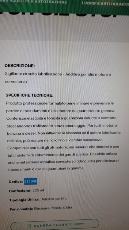

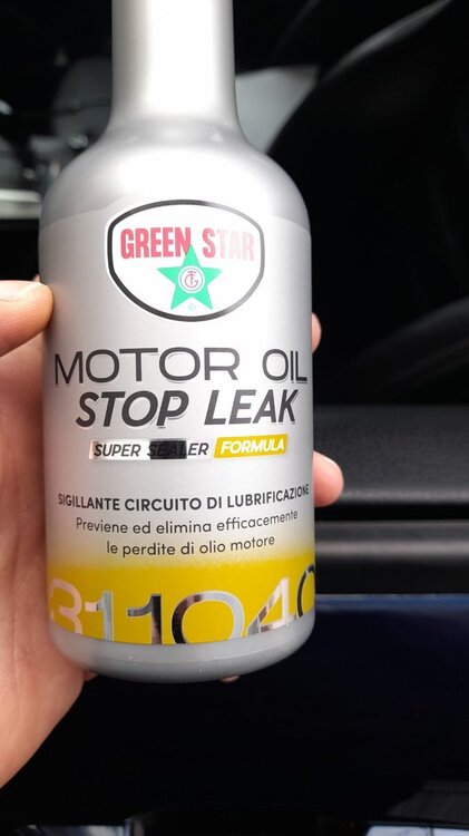

Facciamo un test  e proviamo ad usare un additivo, ad olio caldo (della Green Star), per tentare di ammorbidire il fatidico or e salvare il salvabile, prima di dover rassegnarci a smontare coppa e annessi...
Fatto girare a lungo e poi provata in strada, lasciamo raffreddare.....beh a ora non abbiamo avuto ancora allarmi come prima (grat.. grat..)
Ora faremo fare 1000 km e vediamo come va, alla peggio il cliente sa cosa va fatto.
Allego foto.
