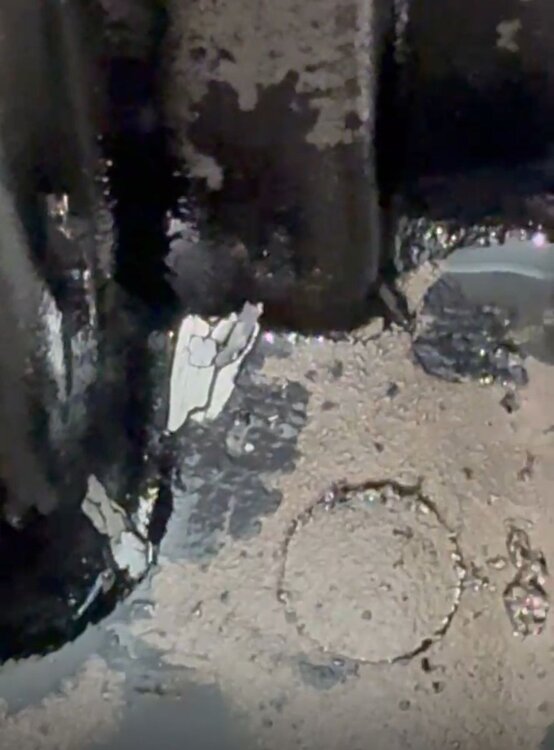

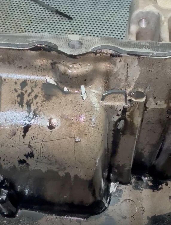

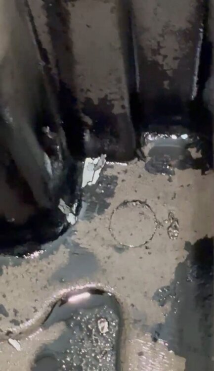

buongiorno ragazzi,
Stelvio con soli 29098km solito problema della bassa pressione olio causa da gommino che aspira aria nella giunzione con la coppa olio e altro da indagare, abbiamo anche già cambiato il gommino e messo in moto, per provare il risultato montando parzialmente il mezzo, ma la pressione anche se è aumentata non arriva a 6 bar come massima ma a 5,3.
A parte questo le domande sono due:
La pompa olio è completamente rigata nella parte anteriore dove scorre il sistema variabile, secondo voi è normale? allego foto. ( anche la bronzina del 3 cilindro già rigata).
Inoltre la cosa più strana è tutta la limatura presente in coppa anche di grosse dimensioni! pareri?
provato spallamento albero: 0,03 mm
filtro olio pieno di limatura.
bronzine: ok tranne una parzialmente compromessa.
