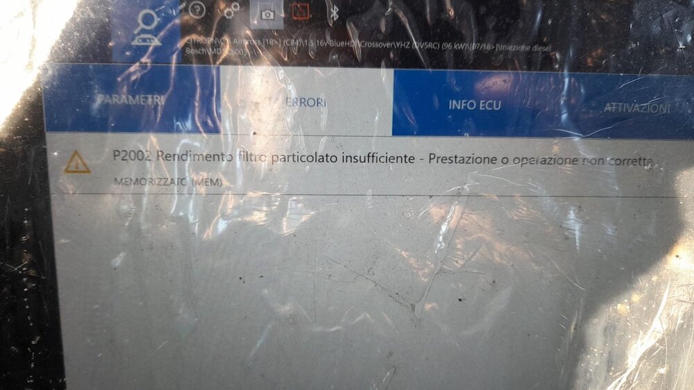

Ciao a tutti,
abbiamo questa C5 hdi con 35000 km che ci fa tribolare (strano ?!?!!?!).
In pratica il cliente ha aggiunto urea che segnalava, poi dopo un pò si è accesa la spia motore.
Passato da noi abbiamo prima fatto un reset errori e dopo 2 gg riapparsi.

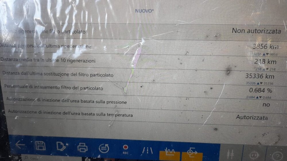

Abbiamo fatto la calibrazione sistema denox a seguito aggiunta adblue, fatto strada e visto che i parametri sembravamo apposto con rigenerazione e temperatura in linea.
2/3 gg dopo idem....
Oggi ho verificato che lerrore non è più come prima ma sul Dpf (allego foto).
Fatto reset, e su consiglio collega in Citroen, fatto attivazione sostituzione dpf e provata ma nulla torna fuori.
Che sia da fare una aggiornaWhatsAppImage2025-03-03at13_53_44.thumb.jpeg.ea7d446ef977579bb61792f319a5123b.jpegmento sw in Citroen?
