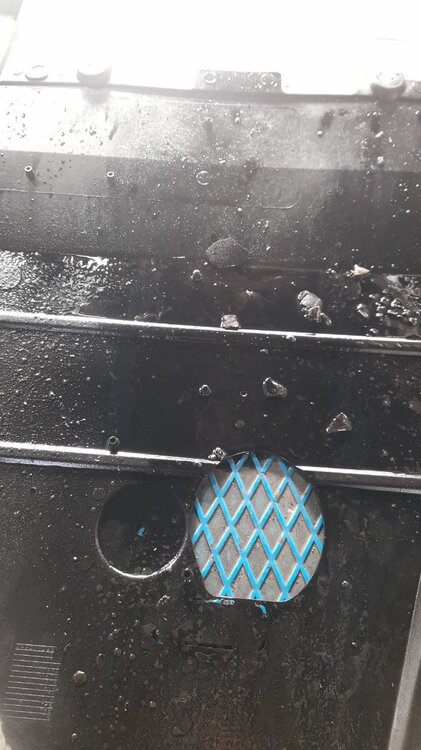

Mi è entrato questo kangoo di una ditta rimasto in panne.
Il cliente dice che in autostrada ha iniziato a frenare col motore, poi fumata e si è spenta.
Ha perso tutto lolio e antigelo.

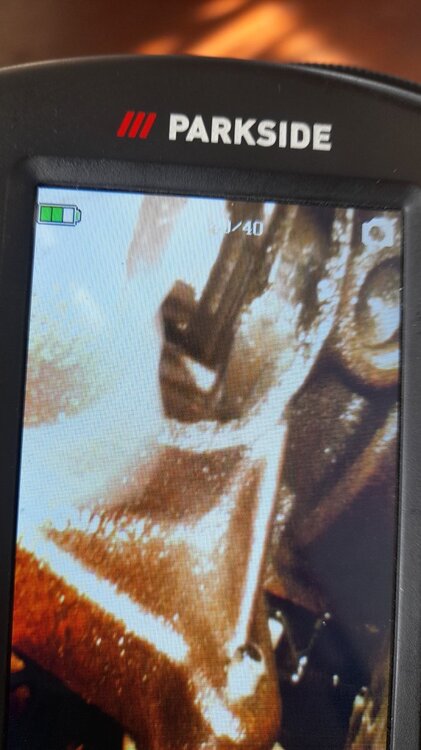

Nel dubbio sparato fumo nella vaschetta e visto una copiosa uscita zona scarico dx.

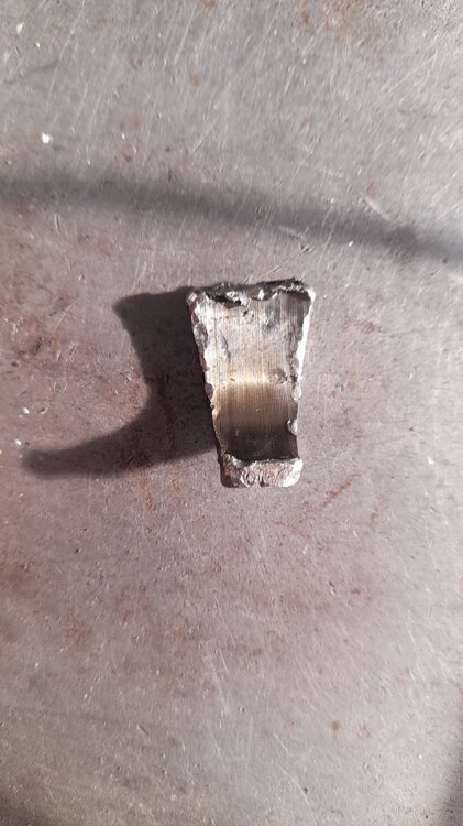

Tolgo il carter e ci trovo pezzi di monoblocco e credo del piede di biella del primo cilindro.
Vi giro foto
Ha fatto un tagliando da non molto e ha 165.000 km. (Presso officina dove si serve di solito).
Avete casistiche?
Giusto per fare un quadro delle cause.
