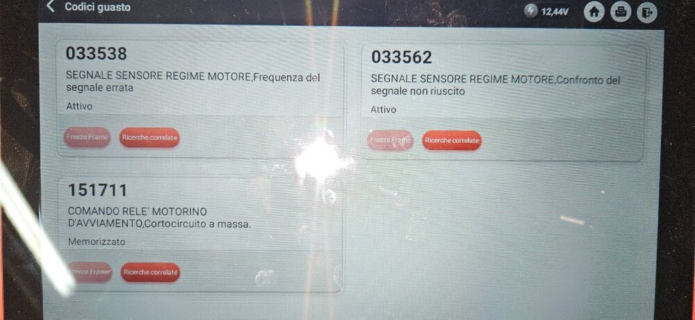

Ciao a tutti, ho un problema con questa Renault Kadjar 1.5 dci motore k9k, la vettura sporadicamente presenta l'errore P0335 accendendo varie spie sul cruscotto, limitando la potenza a 3000 giri e a volte si spegne a basse velocità.
Quando la vettura non presenta guasti va benissimo.
L'errore P0335 rimane presente o attivo anche a motore spento e quadro acceso.
Sostituiti 2 sensori albero motore senza esito positivo.
Fatta distribuzione e cambiato sensore fase ( albero a camme), dopo circa 1 mese e 800 km si è ripresentato il guasto.
Controllato impianto, spina sensore e spina centralina ok.
A qualcuno è capitato un qualcosa del genere?
