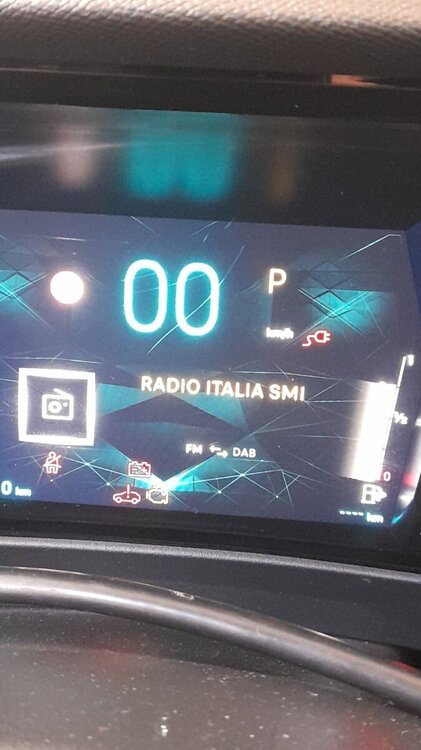

Abbiamo questa bella rogna entrata con carroattrezzi da Unipol Giovedi scorso...

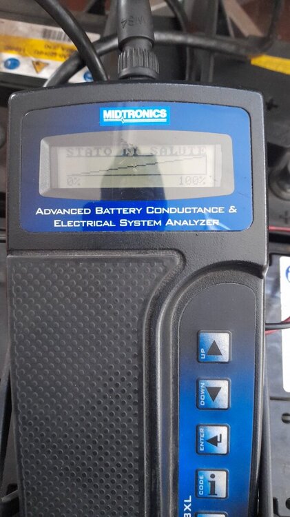

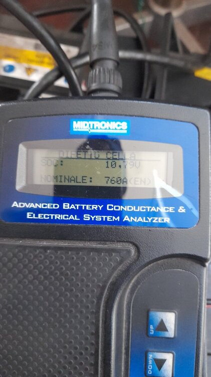

In pratica la vettura era con la batteria 12v guasta (errore cella da tester), tutto bloccato, ruote, motori ecc ecc, scaricata coi carrellini dal pianale.
Provato ad avviarla con i cavi per spostarla, è partita, parcheggiata e li è rimasta...ora non ne vuole più sapere di partire.

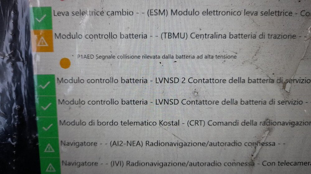

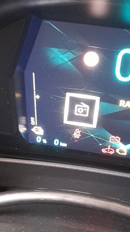

Sostituito batteria nuova Efb, fatto reset dei 1000 errori nelle varie ecu: lo stesso non parte ne elettrica ne termica, errori diminuiti ma non azzerati.

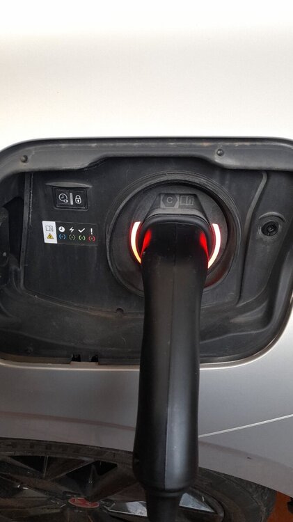

Provato a caricare le batterie elettriche ma anche al 100% nulla.

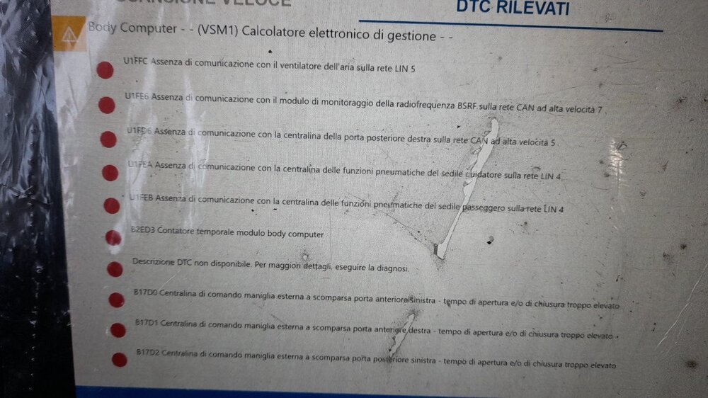

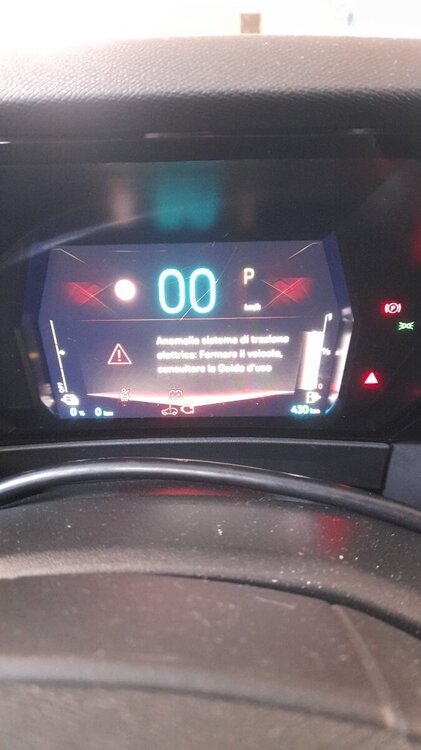

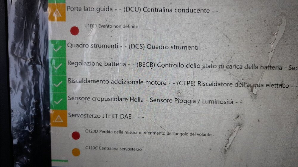

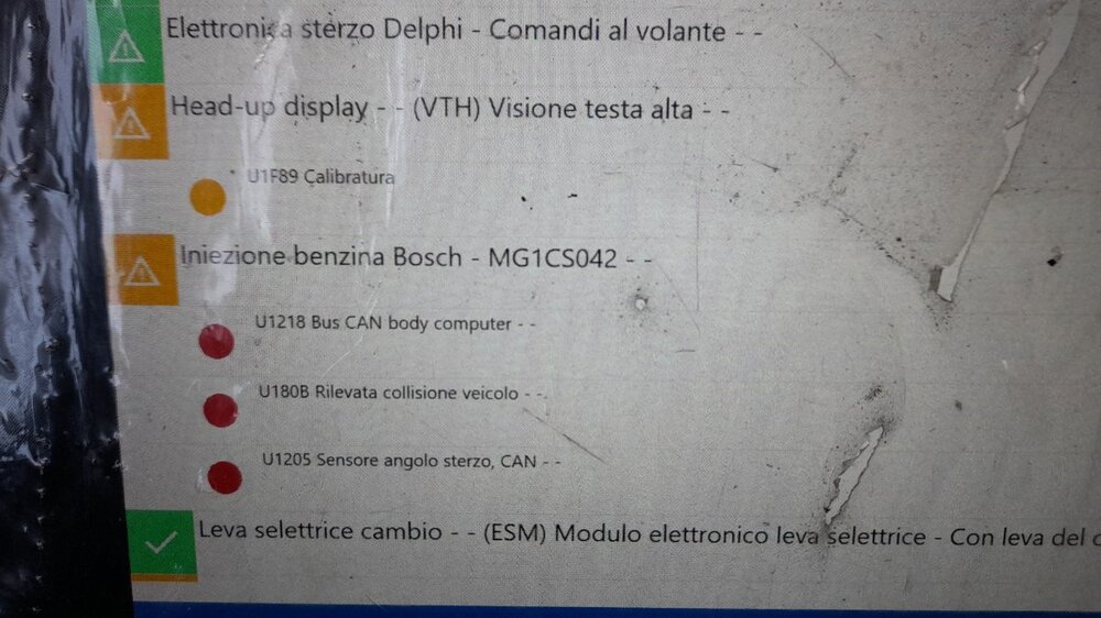

Via allego le foto con gli errori e messaggi da quadro strumenti, se magari qualcuno ha delle idee a riguardo.
Fusibili controllati nel dubbio, magari  saltato uno grosso, ma nella fusibiliera vano motore sono ok.
La vettura ha un colpetto sul cantonale paraurto ant sx, sotto non ha botte, quindi dubito sia dovuto a quello ( esiste un errore urto in ecu batterie)
