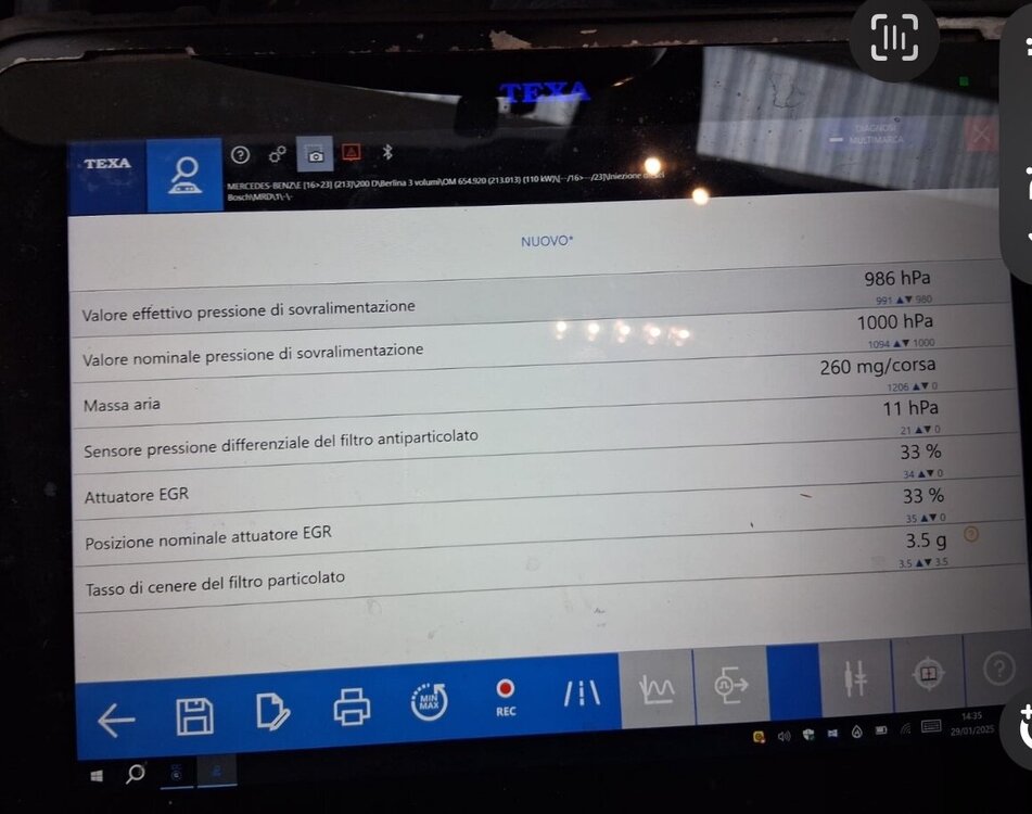

Su questa vettura hanno sostituito le due egr,solo il corpo elettronico con valvola e fap  ma la Vettura presenta sempre errore P049e84 posizione attuatore gas di scarico al di fuori dei valori, però ho notato che la massa aria è inferiore a quello che dovrebbe essere o sbaglio,non dovrebbe avere 500 mg
