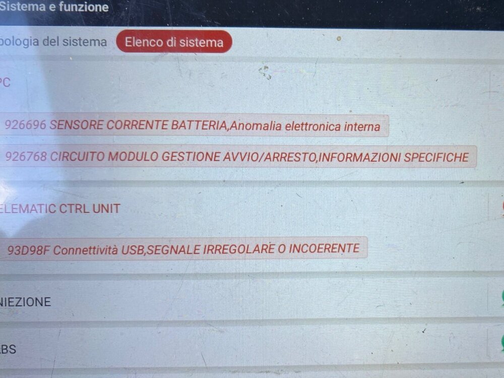

Ciao a tutti in officina abbiamo un Renault Trafic serie 3 del 2017 che praticamente non si avvia più dal bottone. Il quadro strumento quando quando si inserisce la chiave si accende correttamente poi con frizione schiacciata  e premendo  il pulsante start (si accendono le candelette) ma il motorino di avviamento non viene attivato. Premetto che il motorino di avviamento è perfettamente funzionante in quanto abbiamo anche predisposto un collegamento aggiuntivo mediante pulsante per farlo partire e quando è in moto il furgone funziona perfettamente. I fusibili sono tutti funzionanti ed è stata controllata anche la piatta (con fusibile) dietro alla batteria. A causa dei mancati avviamenti in diagnosi abbiamo i due errori visibili nella foto in allegato. Se qualcuno ha qualche informazione o suggerimento fatecelo sapere grazie
