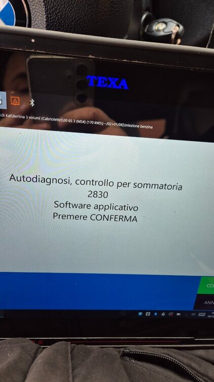

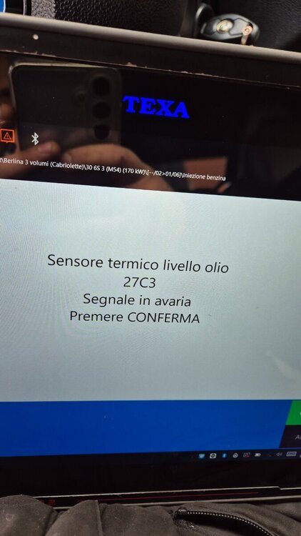

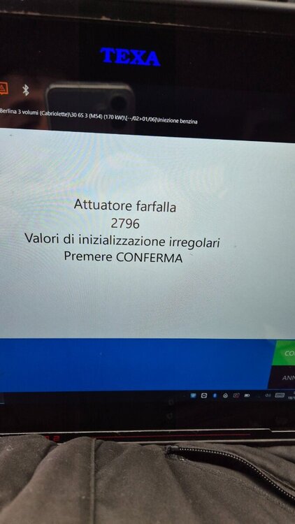

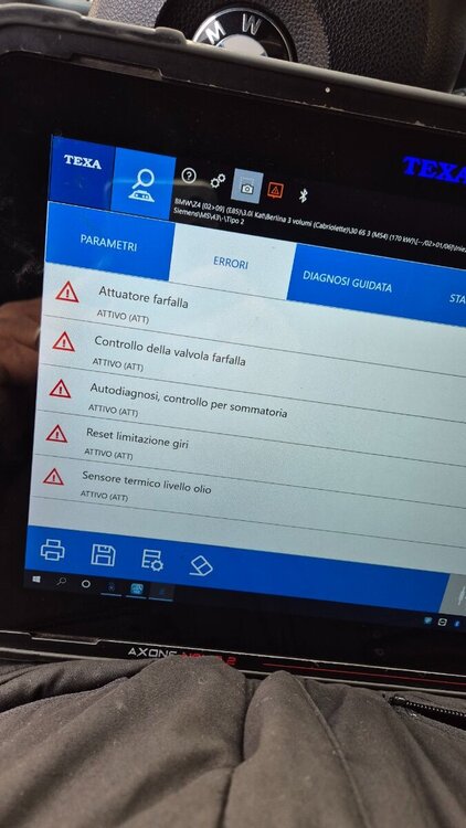

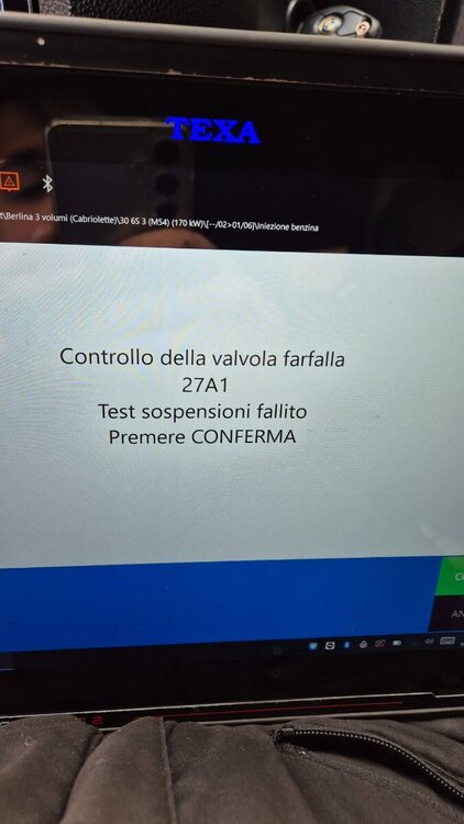

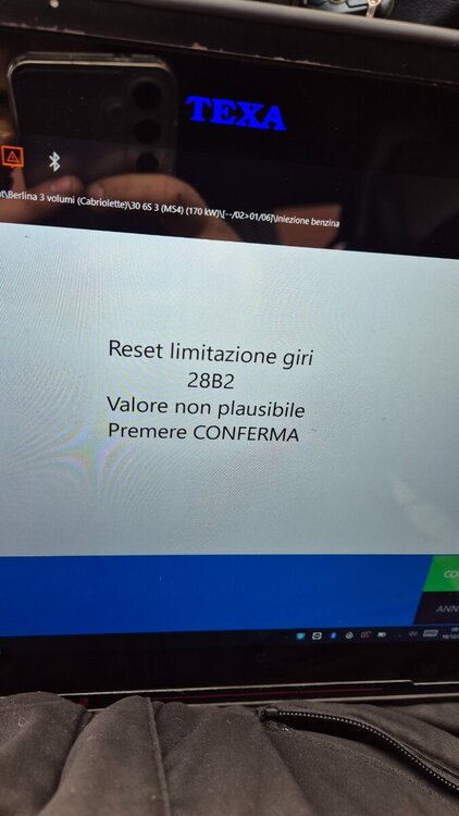

Buongiorno colleghi o questo z4 che presenta il difetto non sempre.  A dire il vero sembra lo faccia solo se dorme fuori dal officina. Così sembrerebbe . Comunque spia eml spia motore lampeggiante e questa mattina non va in moto . Eliminando i dtc parte o si mette andare bene . O fa alti e bassi. E già stata cambiata la valvola a farfalla con una nuova di zecca. Non capisco se è difettosa la nuova valvola a farfalla qualcuno con un difetto simile.. in giro per il web avevo trovato un caso simile con risoluzione sostituzione farfalla.  In effetti io ero andato sicuro su farfalla. Perché se parte fa alti e bassi e non accellera. La pressione atmosferica la lette 1028 hpa. Temperatura aria aspirata 10.5. Il problema sembrerebbe dinuovo la farfalla.  Dalla vecchia alla nuova non cambiano i dtc . Si presentano magari anche dopo 1 giorno.  Eliminandoli. Qualcuno che a avuto un esperienza simile?
CORPO FARFALLATO NUOVO GIA MONTATO . MA NON RISOLTO le prime 4 memorizzate solamente fanno fare alti e bassi senza poter accelerare.
