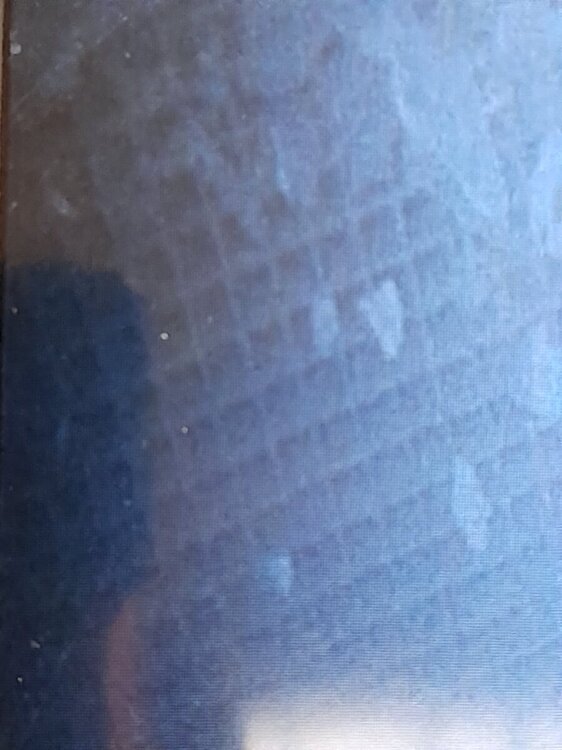

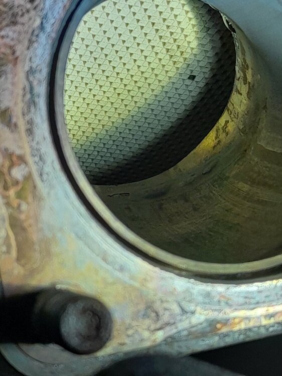

Abbiamo questa Mokka con km 135.000, che dopo 10 gg dalla rigenerazione forzata c.a. inizia a fumare bianco intenso dallo scarico a fasi alterne, come in coincidenza della rigenerazione.
Non ci sono Dtc, abbiamo testato con la smoke machine i condotti vari e non troviamo perdite, pulito bene sensore Map sul coll. asp., sost sensore press. diff.le con reset in ecu motore ( contropressione bassa quasi a zero), fatto più rigenerazioni anche con tester Opel, fatto reset x Sost Dpf, nulla da fare.
Dopo 10 gg il Dpf inizia fumare a pieno bianco, però motore tira benissimo senza esitazioni, non sento rumori di  monolita rotto e i parametri sembrano tutti regolari.
Allego foto Dpf dove si vede la parte superiore nera con residui mentre la parte inferiore è bianca: non vorrei fossero gli alveoli ostruiti parzialmente e dopo poco va in crisi.
Avete casistiche?
