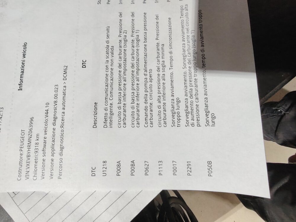

Arrivato con il carro attrezzi... Nessuno avviamento... Accenna a partire con l etere, ma pochissimo.... In diagnosi a quadro acceso ho notato che la pressione della pompa di bassa non arriva a 5 bar  ma ad 1.5 bar, dato che ho riscontro come errori sulla bassa... Ma 9000 km mi sembra poco pensare ad una catena o alla pompaIMG_20241202_174412.thumb.jpg.664e75a9774c62793af3dad7e000f571.jpg
