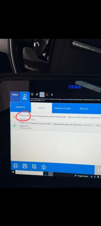

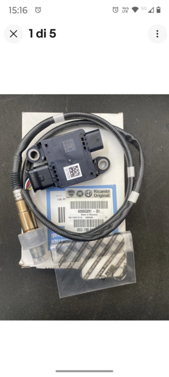

Ho questa VELAR del mio collega che va in recovery con il DTC menzionato nel titolo, cancellabile ma si ripresenta dopo l'avviamento. Nella descrizione della diagnosi riporta come "circuito sensore temperatura particolato". Nei parametri temperatura non c'è nessun valore fuori range, neppure staccando le varie sonde di temperatura sul filtro emerge quel tipo di descrizione! Anzi me le descrive con le varie posizioni, Es sonda temperatura 1 bancata 1, sonda 2 bancata 1,  etc etc. L'unica sonda che possa causare quel guasto, crediamo  possa essere la penultima sonda prima del denox, la sonda PM per capirci. Ma come mai la diagnosi parla di temperatura? Errore descrizione?  quella sonda ingloba anche un sensore di temperatura? Oppure siamo completamente fuori strada??? Vi allego una foto dell'errore, e la foto di una sonda fiat dell'particolato molto simile, forse identica, per farvi capire a quale sonda mi riferisco.
