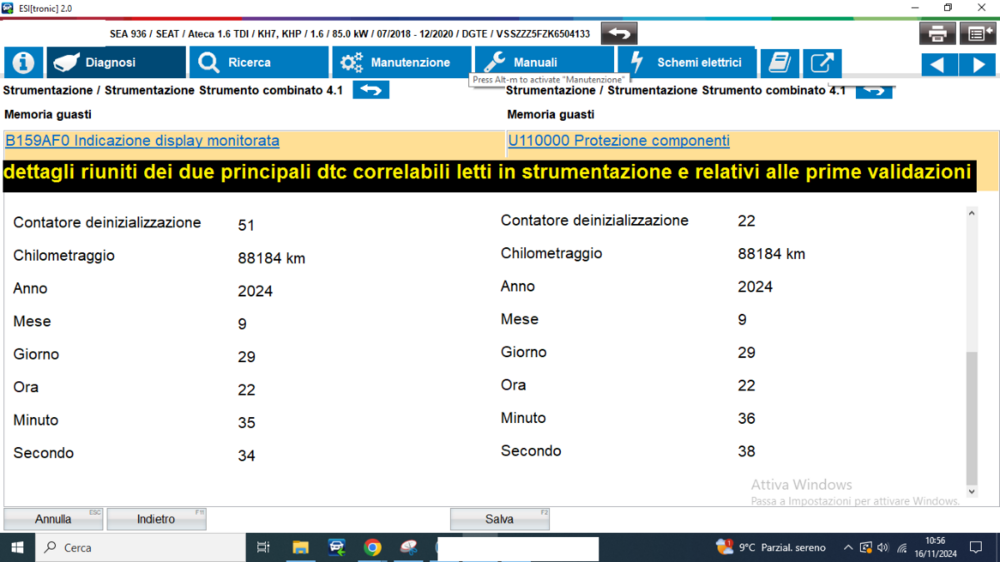

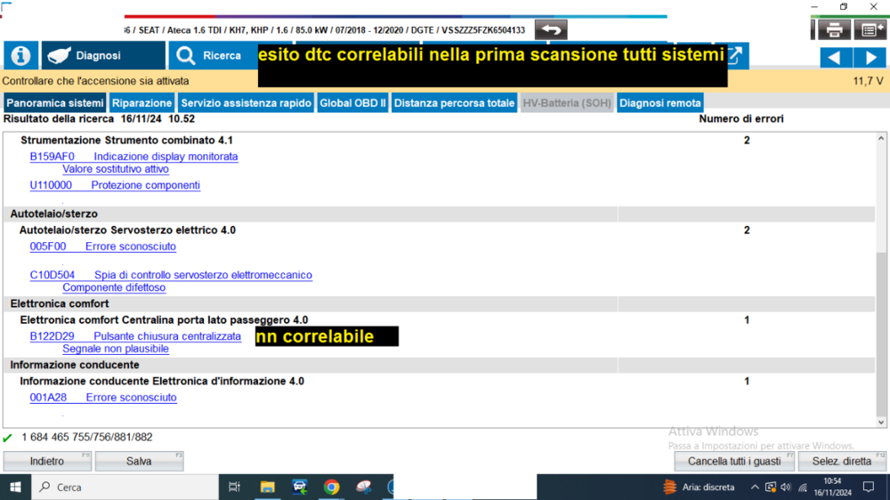

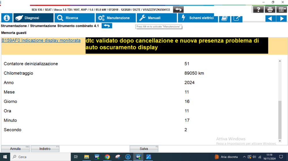

Saluti a tutti, a questa vettura dopo qualche km (o circa 15 minuti a quadro acceso verificato personalmente) si oscura il quadro strumenti (è a display vedi img) validandosi il dtc - sempre in strumentazione - B159AF0 "indicazione display monitorata" valore sostitutivo attivo - quando è arrivata aveva anche un altro dtc logicamente correlabile sempre in strumentazione ovvero U110000 "protezione componenti, questo secondo dtc letto nei dettagli della memoria si era validato dopo un minuto esatto dalla prima validazione storica leggibile di B159AF0,
il problema viene fuori quindi a motore acceso o spento indifferentemente, a sua presenza non varia appoggiando un booster alla sua batteria e segnalato dal cliente ha solo correlazione inversamente proporzionale alla temperatura quindi più fa freddo e meno è presente

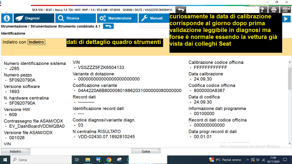

la vettura è già stata in Seat (non so cosa abbiano fatto ma forse qualche codifica o agg sw, nei dettagli hw sw del quadro si legge una data del giorno dopo la prima validazione dtc)
a buona ragione è un problema del quadro strumenti e non so se riusciremo a poter fare qualcosa (domani sentirò Actronics ma ho visto che non ha questo quadro con questo problema nei lavori fattibili consultabili online)
